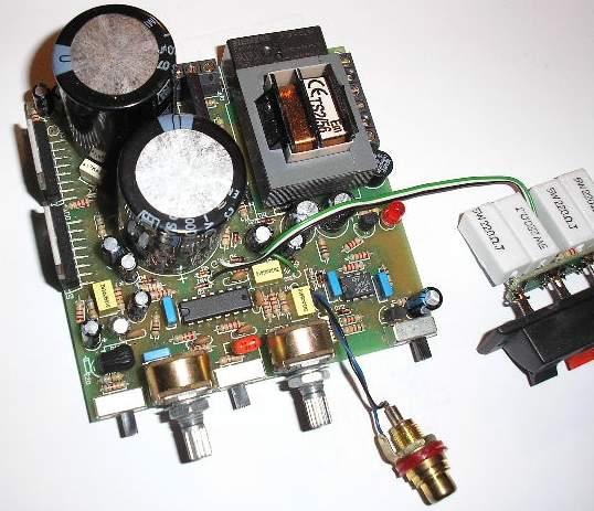

  • #18 4818693
    kortyleski
    Płytki z 10 zł, trafo85 zł, tutaj: Link
    scalaki ze 20 zł, ogólnie w 200 pln sie zmieścisz...

    Pawel S.
    podajesz parametry pojedynczej cewki i w oknie VOICECOILS wpisujesz 2
    trafo 86zl + wysylka (no chyba ze dorwiesz uzywke lub taniej na allegro) i do tego gotowy zamowiony modul u irka za 120zl. jezeli wykonasz go sam to zmiescisz sie w nawet polowie tej ceny.
    tam jest trafo czuwania z ktorego mozesz zrezygnowac (ale to przydatny bajer)

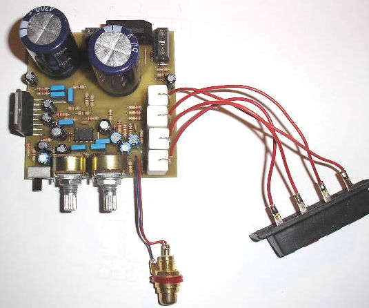

  • #28 4828912
    kortyleski
    Dokładnie taki wzmacniacz,trafo z napięciami 2X24V było by dobre, może nie wyciśniesz pełnej mocy ale tda będą bezpieczniejsze. Do tego zasilacz, filtr i będzie działać, choć cena dość wysoka

    No właśnie trochę drogo, a poza tym żadnego sterowania nie ma. Ale ja myślę, że zacznę ćwiczyć wytrawianie płytek i zrobię sobie wzmacniacz sam. Tylko znajdę jakieś porządne schematy.
    O i jeszcze, czy ktoś z Zamościa wie, czy da się dostać potrzebne rzeczy na miejscu, czy trzeba z neta zamawiać?
  • #30 4830181
    kortyleski
    lepiej, łatwiej i taniej z netu, firma tme ogarnie wszystkie elementy.
    Zrobisz sam to i się nauczysz conieco.
    Co do schematów - napisz do irka - na pewno podeśle
