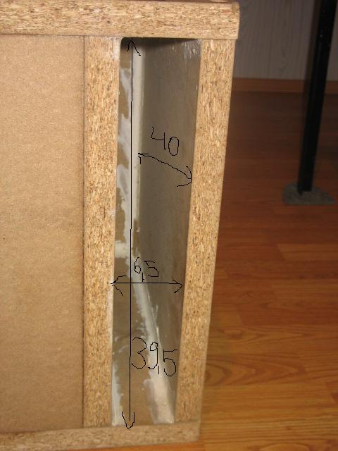

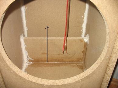

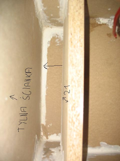

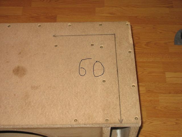

    Witam jak w temacie posiadam suba na BSW 154-II problem jest taki ze przy wiekszej glośnosci sub zaczyna dudniec i to mocno ;/ co moze byc przyczyna ??? dodam iz nie jestem konstruktorem tego cuda.... a o to fotki podaje tez dlugosc szerokosc i wysokosc otworu b-r wszystkie wymiary podane w "cm"

  • #4 4812435
    czaroslaww
    jesli jest aktywny to nie - maja one wlasne filtry.
    proponuje Ci poeksperymentowac z b-r przedluzajac ja.
  • #6 4812564
    izbic
    Jesli sub nie jest niczym filtrowany to jest przyczyną dudnienia. Napisz jeszcze czym zasilasz tego potworka bo jeśli dostaje za mało mocy to normalne że dudni.

    Jeśli to nowy głośnik ze sztywnym zawieszeniem to po tygodniu powinno być lepiej.... ale oczywistym faktem jest to, że tak duża kolumna powinna być wygłuszona watoliną lub czymś innym.... sklejka dudni też tak miałem....

    Głośnik jest uzywany... ok mam wytlumic scianke przeciwlegla do glosnika ale cala ??? bo jesli cala to zmniejszy sie przekroj b-r więc mam wytlumic cala czy tylko do poczatku b-r ???

    co masz zrobic:
    wzmocnij obudowe wewnatrz (dodaj przynajmniej 2 listwy usztywniajace)
    kup filtr ktory odetnie glosnik w okolicach 200Hz
    zainwestuj w holtona 400
    i dudnienia nie bedzie, pod warunkiem ze sub jest odpowiednio strojony.

    bbartasswlkp
    filtr z cieciem 80-120Hz , skrzynie jest dobrze policzona i zestrojone według Mnie. coprawda mozna by zastosowac wiekszy litraz ale obecna skrzynia napewno niema wpływu na owe dudnienie.pozdrawiam
