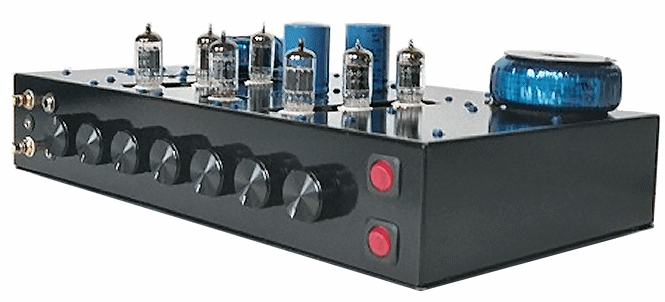

    Strona HeadWize to kopalnia wiedzy i konstrukcji dla miłosników dobrego słuchania muzyki. Zamieszczono tam konstrukcje wzmacniaczy słuchawkowych i nie tylko, w wersjach na tranzystorach, ukladach scalonych i lampach. Pokazano tez jak zrobić słuchawki elektrostatyczne.
