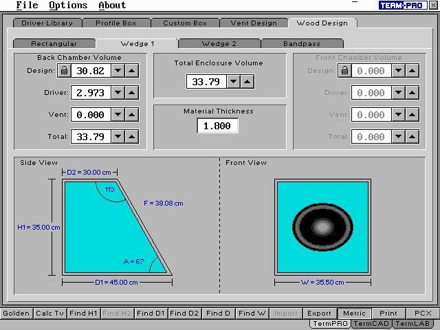

Mam głośnik PowerBass ES-12DS-D2 (paremetry głośnika http://essa.com.pl/gfx/static/files/Parametry/ES12DSD2.jpg). Na razie gra w skrzyni closed ale chciałbym zobaczyć co pokaże w BR. Nigdy nie budowałem takiej skrzynki a już tym bardziej nie projektowałem dlatego proszę Was o pomoc. Wysokość i kąt pochylenia tylnej ścianki musi zostać jak w starej skrzyni i dobrze by było jak szerokość (jeżeli port BR zmieści się w ogóle na niej przy tych wymiarach) by też się nie zmieniła choć to nie warunek (po prostu ładnie mi się zmieści na kanapie obok wzmacniaczy zamiast starej). Nie mam pojącia na jaką częstotliwość ją stroić i tutaj również zdał bym się na Waszą wiedzę.
Projekt skrzyni closed robionej pod PB 1254 (spalony niestety) i używanej obecnie. Wykonanie essa.pl
"- płyta MDF o grubości 18mm (w całkowitej objetości uwzględnino, że na przedniej ściance będzie dodatkowa płyta 12mm - dlatego jest dodane 0,8 litra)
- wymiary płyt na projekcie to wymiary zewnętrzne i już gotowe do wycięcia
- całkowita objętość wewnętrzna - 33,79 L (bez głośnika)
- objętość wewnętrzna netto - 30,82 L (po włożeniu głośnika)
- wytłumienie wewnętrzne - nie ubita i raczej puszysta watolina (warstwa o grubości ok. 3-5cm) przymocowana punktowo zszywkami tapicerskimi do wszystkich ścianek (oprócz przedniej), tak aby nie obwisała i nie wchodziła do głośnika oraz nie zatykała otworów wentylacyjnych w magnesie. Wokół głośnika i za nim musi pozostać trochę wolnej przestrzeni. Całkowita objętość wytłumienia nie powinna zabierać więcej niż ok. 1/3 wewnętrznej objętości obudowy pozostałej po włożeniu głośnika. "
