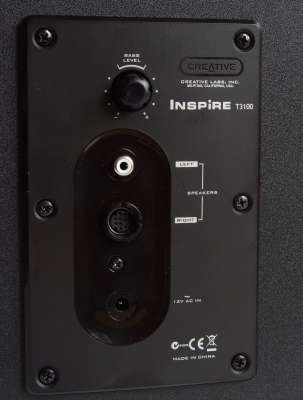

    Witam mam takie pytanie czy podłaczał ktoś kiedyś moze subwoofer od komputera do samochodu , jak to mniejwiecej by grało , i oczywiście czy istnieje taka mozliwosć pozdro rafał :)

    wiem że można był kiedys nawet taki temat- użyj szukajki a znajdziesz. Z tego co pamiętam jakieś piski czy szumy będą

    oto foto
    subwoofer od >>pc?
    subwoofer od >>pc?
  • #5 4814244
    Majkminator
    ja cie- ten głośnik ma kilka wat mocy. Bodajrze 16 czy jakoś tak. Do jakiego auta to chcesz zamontować - bo nie wiem czy go wogóle usłyszysz z bagażnika

    mam lanosa hatchbacka, cóż mój znajmy miał jakos starą toyotkę carinke i wsadził do niego jakis mały stary subwoofer +2 satelitki aż sie zdiwiłem jak to łądnie cykało suba było słychać ładnie taki czysty bass

    ten sub jest przeznaczony do pcka i urzytkowania go w domu, w samochodzie jest wilgoc i nie wiem czy dlugo bys sie nim nacieszyl.
    poszukaj jak juz jakiejs aktywnej "tuby" suba na allegro bo za nieduze pieniadze idzie kupic cos w miare normalnego....

    Hmm... ten Creative jest chyba zasilany napięciem zmiennym? Czy to nie będzie jakiś problem przy próbie podłączenia?
