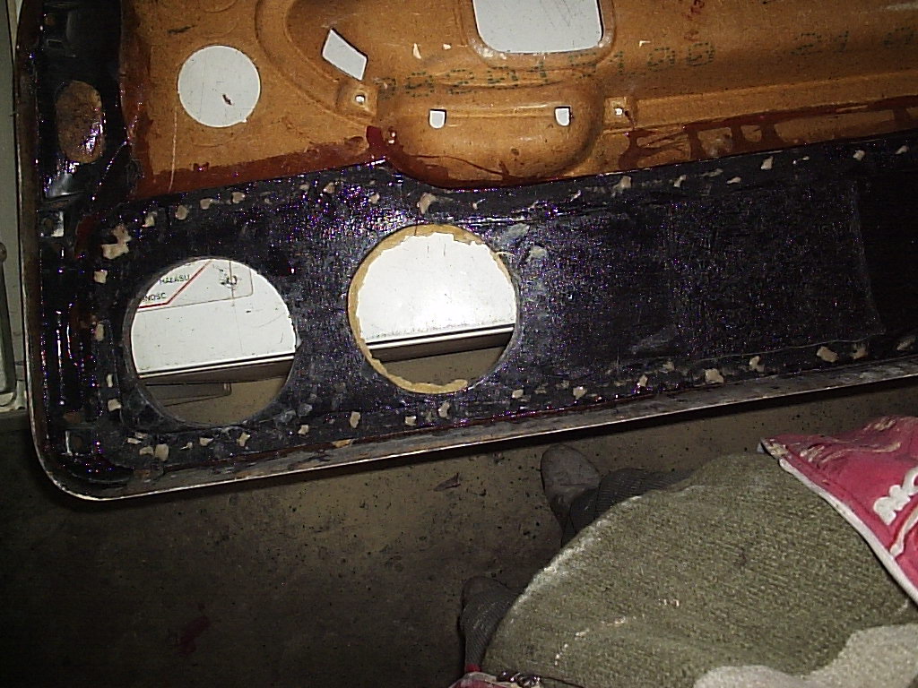

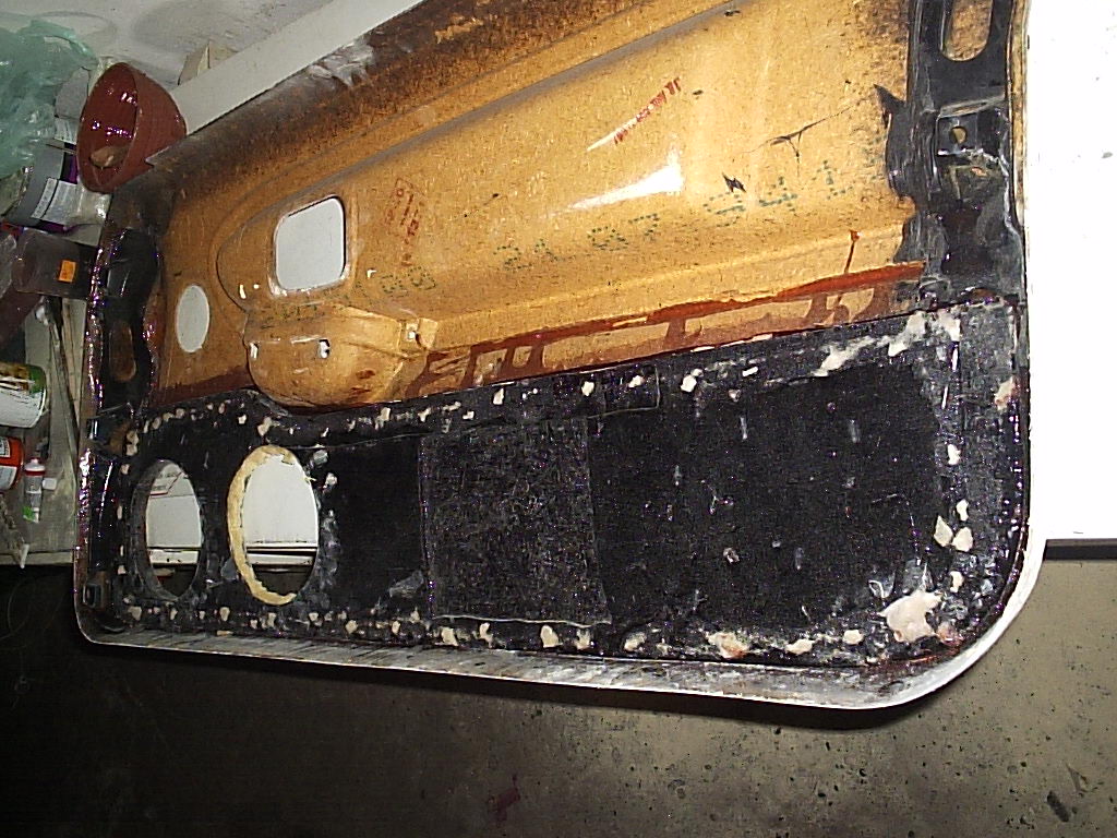

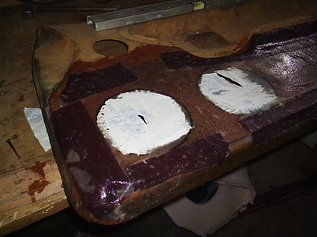

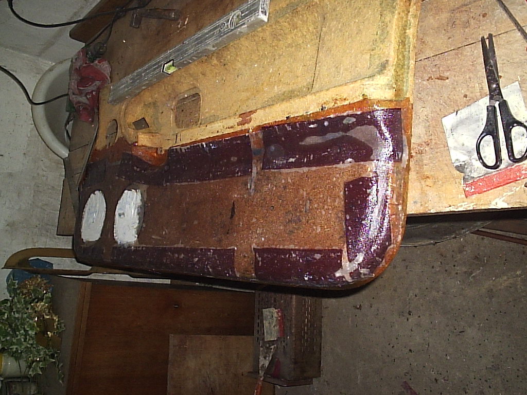

    Witam, chciałbym zaprezentować panele drzwiowe do e36 coupe. Zabrałem sie ostro za car audio. Na początek zakupiłem panele drzwiowe na dwa głośniki, były one obite jasna skora ale musiałem je rozebrać do "naga" sama decha. Następnie rozebrałem tapicerkę w aucie, ściągłem boczki, porozkręcałem pierdoły takie jak raczka, głośnik no i co najważniejsze opalarka musiałem ściągnąć obicie boczka (schodzi elegancko). Kolejnym krokiem było wymierzenie na tapicerce otworu jaki trzeba wyciąć na wcześniej przygotowany panel. Wszystko ładnie wyciąłem i dopasowałem. usztywniłem to w całość no i klejenie :) 1 etap klejenia wyglądał tak ze powycinałem kawałki materiału (jeans) i kleiłem żywicą. Gdy zaschło położyłem na całość drugi materiał, bardzo chłonny i cienki. Gdy wszystko zaschło, położyłem szpachle, wyszlifowałem no i trzeba teraz położyć druga warstwę szpachli aby wyrównać krawędzie i nierówności. Po wszystkim zawiozę boczki do tapicera aby obił mi je skora. A oto fotki:

    czarnymati
    Odezwie sie odezwie :) Niestety nie posiadam zdjec po obicu. Ale bardzo fajnie to wyszlo, praktycznie jak oryginal. Jesli sie przymierzasz do zrobienia takich paneli to proponuje sie przylozyc bo te wszystkie nierownosci pozniej widac dlatego im dokladnije tym ladniej to bedzie wygladac. Pozdrawiam
