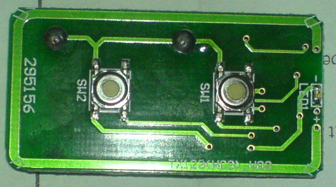

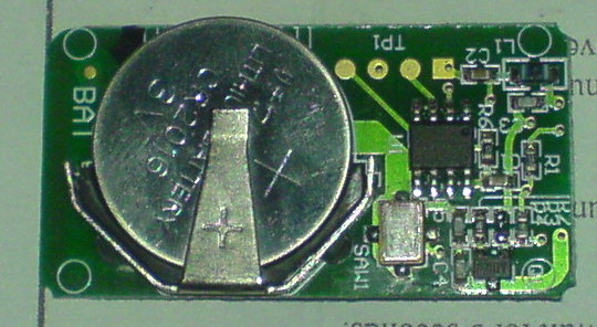

    Niestety mój znajomy zakupił sobie do Renault'a Kangoo'ra.
    Wszystko ładnie podłaczone, ale zasięg z pilota jest bardzo imponujący.
    Średnio 20cm bez przeszkody. I jesteśmy w kropce. Próbowałem go namierzyć gdzie on "nadaje" ale nie udało się go znaleźć.
    Co może być nie tak? Wszystko jest nowe.

  • #5 4815655
    mpn103
    Poziom 34  
    Tylko na kwarcu, napisane jest na nim NDRx4003

  • #6 4815691
    Zmacio
    Zmień na próbę baterię. Jak widzę pastylki z chińskimi znaczkami to mam alergię. Dokonaj pomiaru napięcia na bateriach przy wciśniętych przyciskach pilota. B. często w stanie jałowym pokazują, że są OK, ale przy obciążeniu wymiękają. Dotyczy to nowych baterii. Jak przychodzi do mnie klient, który ma takie baterie to w pierwszej kolejności wywalam je i daję firmówki.
  • #7 4816015
    mpn103
    Poziom 34  
    Nie ma spadku, mają i przed i po obciążeniu 5,86V
