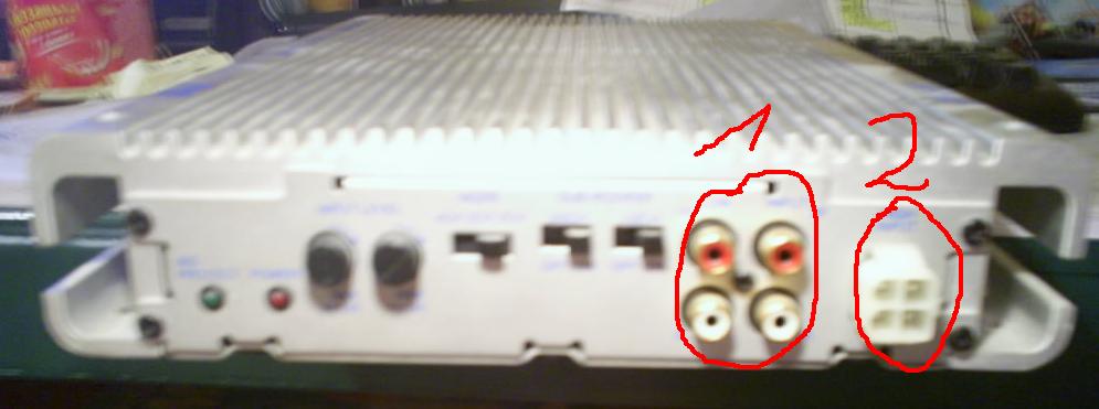

    na poczatku chcialbym zaznaczyc,iz jest to moj pierwszy jakikolwiek kontakt z wzmacniaczem,tak wiec prosze o wyrozumialosc.
    zastanawiam sie jak podlaczyc kabelki od glosnikow do takiego wzmacniacza.lepiej bedzie podlaczyc pod low czy high input?("ras") (mam radyjko na plytki lg lac m660R 4x50).jak wogole mam to zrobic skoro sa tu cztery wejscia, a od glosnika wychodza po dwa przewody?czy to znaczy ze podlacza sie dwa glosniki?jak nazywa sie taka kostka(2)?
    zamierzam pociagnac przewod bezposrednio od akumulatora, czy do takiego wzmacniacza zalecane jest dolozenie bezpiecznika na poczatku przewodu?("dwa")
    mase lepiej podlaczyc jest od karoserii czy aku?
    co powiecie o tym wzmacniaczu?dobry model?
    pozdrawiam, Ksiezyc

    Po pierwsze to odwiedź https://www.elektroda.pl/rtvforum/topic528380.html

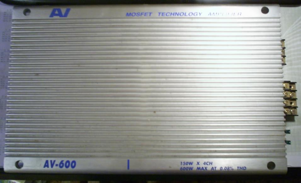

    Nie wiem czy twoje radio ma wyjście RCA czyli na wzmacniacz czy jedynie zwykłą kostkę np. ISO. Kabli nie podłączasz pod wyjście ani low ani high input bo to wejścia dla sygnału audio jak sama nazwa wskazuje. Na zdjęciu dwa widać po prawej stronie na dole 8 śrubek (2 Ci brakuje). Pod nie podłącza się głośniki. Po tej samej stronie tylko wyżej masz bezpiecznik a jeszcze wyżej 3 śrubki pod które podłączasz zasilanie - plus, minus i remote (w radiu jest wyjście na automatyczną antenę). Na kablu plusowym jak najbliżej aku dajesz bezpiecznik a minus według uznania albo od klemy albo z karoserii. Modelu wzmacniacza ani kostki nie znam. Na prawdę warto żebyś poczytał wiadomości z podanego linka.

    wachcio dobrze c wszystko opisal, teraz musisz sie dowiedziec czy twoje radio ma wyjscie RCA i zorientowac sie ktory kabel w kostce w radiu to remote lub jak ci zaproponowal kolega wyzej kabel od wysuwania anteny elektrycznie (ten kabelek bedzie dawal impuls do wzmacniacza zeby sie włączył). nastepna kwestia to taka jakie masz głosniki, jezeli jakies slabe to podłanczasz jeden RCA i głośniki pod pierwsze dwa kanały (bez mostka), natomiast jezeli masz przedni zestaw mocny to bedziesz musial miec 2x RCA i podłączyc kazdy głosnik w mostku. co do wzmacniacza to niestey sie nie wypowiem, ale widze ze ma chyba 2x 30A bezpieczniki wiec mozna sądzic ze nie jest to "first" :) według mnie okolo 4x 60watt RMS moze miec
    pozdrawiam

    czy bezpiecznik wstawiony przy aku 10A powinien wystarczyc? swiatelko przy wzmacniaczu sie swieci. podlaczalem chinche(nie wiem jak to sie pisze) do radia i wzmacniacza, a mimo to dzwieku nie slyszalem. podlaczajac 1 glosnik tez powinien grac, prawda? jesli tak,to ja nie wiem co zle zrobilem.chyba,ze ten wzmacniacz jakis zepsuty :cry:
    help :cry:
