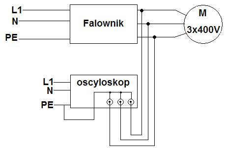

    Może pytanie wydaje się lameskie ale biorąc pod uwagę duże straty finansowe muszę zadać to pytanie. Mianowicie potrzebuję przeprowadzić pomiary napięcia wyjściowego z falownika oscyloskopem LECROY WAVEJET 314 +-400Vpk CAT I według poniższego rysunku. Pomiar przeprowadzony będzie sondami HV do 2kV 1:100. Jestem pewien na 99% że nic nie powinno się wydarzyć z oscyloskopem mimo to 1% niepewności każe mi zadać to pytanie tym bardziej że nie chce spalić nowego oscyloskopu.

    Ważne na wynik pomiarów jest to, żeby PE dla oscyloskopu było na pewno to samo co PE dla falownika. Fachowcy mówią: "żeby się masy nie gryzły".
    No i tak dla formalności. Raczej ciężko dla falownika zasilanego jednofazowo uzyskać 3x400V na wyjściu.

    Kolego - twój pomysł doprowadzi na 100% do wybuchu.
    I nie chodzi tu o falownik - szkoda oscyloskopu.
    Przecież masę oscyloskopu musisz przypiąć do falownika
    do (-) szyny DC. Na schemacie tego nie narysowałeś.
    Więc pętla zwarcia zamyka sie przez N lub L --> mostek prostow
    niczy w falowniku ---> masa oscyloskopu ---> ziemia
    Napisz co masz zamiar zmierzyć. Na oscyloskopie nic
    mądrego nie zobaczysz przy takim podłączeniu.
    Z falownika wychodzą na wyjściu 3 fale prostokątne
    zmieniające się w czasie. Jeżeli chcesz zobaczyć sinusa
    zasilającego silnik to radzę zastosować filtr dolnoprzepustowy
    Jeżeli chcesz zobaczyć prąd to radzę zastosować cęgi prądowe
    A tak w ogóle to podchodząc do falownika z oscyloskopem
    radzę podłaczyć falownik przez trafo separujące, a oscyloskop
    na zasilaniu bateryjnym - jeżeli chcesz się nadal cieszyć życiem
    i swoim oscyloskopem
