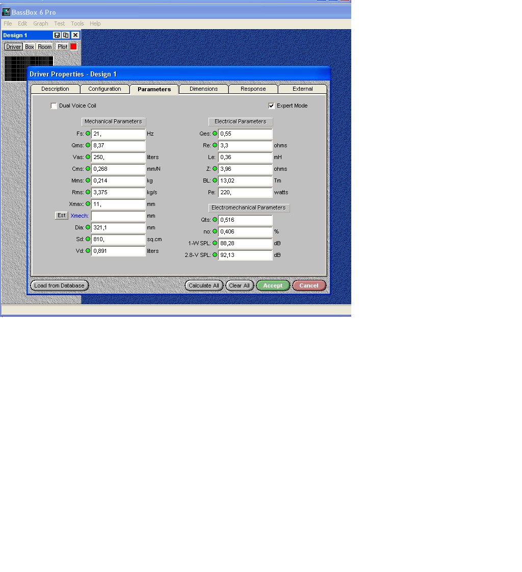

    Witam po długiej nieobecności.:D
    Potrzebuję szczegółowej specyfikacji tego głośniczka, wszystkich danych, które pozwolą mi obliczyć potrzebną kubaturę... to co na wielu stronach to nie wszystko, ciagle brakuje mi Le i B(Be?).Jeśli ktoś posiada takowe dane będę wdzięczny za odpowiedź.
    PS. Muszę troszkę poeksperymentować stąd taka a nie inna prośba.
    pozdrawiam senso

    bbartasswlkp
    prosze oto wszytkie parametry potrzebne do obliczania litrażu skrzyń.pozdrawiam
    Specyfikacja głośnika Magnat Xpress 15"
