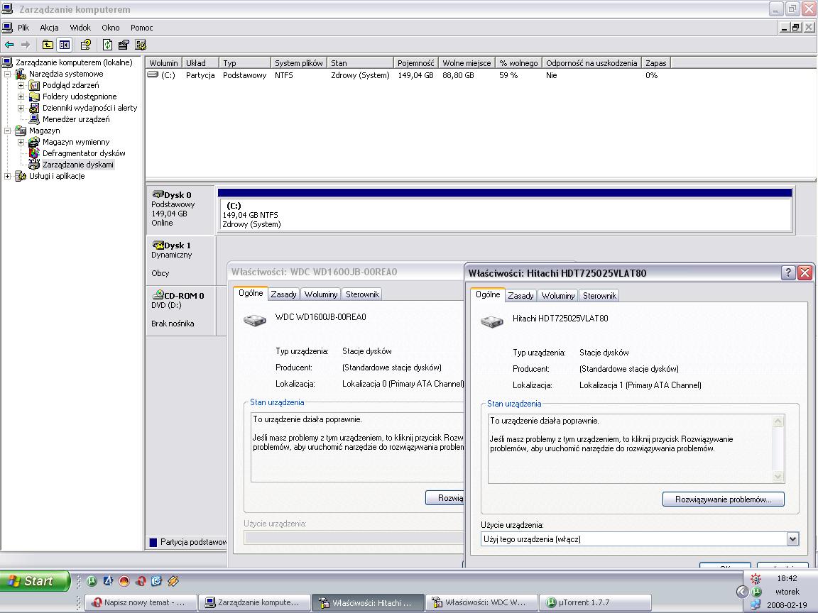

    Witam na początek przedstawię swoją sytuację: miałem w komputerze 2 dyski WDC WD1600JB-00REA0 i Hitachi HDT 725025VLAT80. System zainstalowany był na WDC a Hitachi był na dane wszystko było dobrze. Postanowiłem zainstalować nowszą wersie windowsa XP home na WDC i po instalacji zaczęły się schody ponieważ w biosie było wszystko ok oba dyski widoczne, w Zarządzaniu dyskami też oba widoczne ale nie widać 2 partycji dysku hitachi. Wstawię za chwilę screna z menadzera dysków. Mam tam bardzo ważne dane. Gdyby nie to dawno bym dysk sformatował. Czy jest jakaś możliwość odzyskania danych???

    Jak wynika ze screena , dysk jest dynamiczny , a powinien być podstawowy , czyli wymaga konwersji z dynamicznego na podstawowy . Ewentualnie tak jak podpowiada kolega Mikippp , czeka cię naprawa logicznej struktury dysku .

    Ale konwertując na podstawowy stracę dane? Jaką komendę mam wpisać w MHDD ?
    A czy jest możliwość że wiindows xp (home) nie widzi mi dysków bo 160GB+250GB = ok. 410GB
    Gdzie sprawdzić ile Gb może obsłużyć sysytem??
