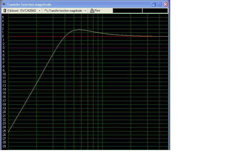

    Kupiłem kiedyś ALPHARDA EW 12420 AD i chciał bym z niego zrobic jakiś w miarę możliwości profesjonalny subik. Nie mogę jednak dac sobie rady z tym w winISD, ponieważ kiedy chce zapisac parametry głośnika wyskakuje mi okienko "parameter error list".
    Czy może mi ktoś z tym pomóc?
    Parametry głośnika są tutaj www.elektroda.pl/rtvforum/download.php?id=275302

    Akurat w alphardach jest taka tendencja, że każdy głośnik ma inne parametry ;)
    Zrób obudowę 50-60L i powinno mu starczyć.

    polipropylen
    Parametry głośnika: Fs - 29 / Qts - 0,77 / Vas - 55
    Nie nadaje sie do bass- reflexu.
    Najlepsza będzie obudowa zamknięta 50 litrów. Pożądnie wytłumiona watoliną. Myśle że około 7cm na wszystkich ściankach. Eksperymentalnie możesz spróbować grubiej, ale zwracaj uwagę na czytelność i dynamike niskich częstotliwości.
    Połóż nacisk na staranne wytłumienie obudowy bo głośnik posiada wysokie Qts, a co za tym idzie będzie miał dość wysoki pik na charakterystyce przy około 60-70 Hz. Właściwym wytłumieniem wygładzisz charakterystykę. Pamiętaj aby nie przesadzić.

    50l bo ja mam w tej chwili obudowę ok 49l tylko ze ona jest zrobiona z szafek. Nada sie? Tylko muszę przerobić przód bo ma dwa otwory i b-r. Czy mam robić następną? Ewentualnie z czego, z MDFu?
    A no i skąd wziąć tą watolinę? Z allegro?
    A i jeszcze mam takie pytanko: czy używałeś tej opcji wyliczania brakujących parametrów głośnika? Bo kiedy ja jej używam to mi wyskakuje błąd. Jednak kiedy nie używam tej opcji wszystko się zapisuje.
    A więc 50l, czy 40l? Bo tak tez mi radzili.
    Nie moge wyliczyc obudowy do alpharda EW 12420 AD
    czyli ma byc cos takiego?
