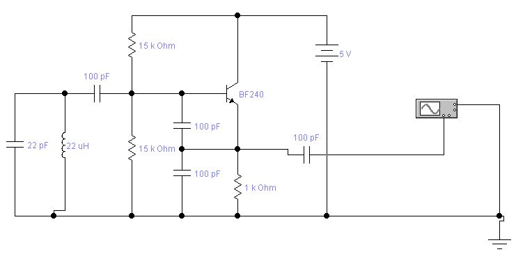

    Kwarc odpada z pewnych względów. Musi to być generator LC. Poniżej zamieszczam schemat generatora jaki wykonałem w SMD. Tranzystor zastosowałem BF840. Kondensator ceramiczny 22pF, rozmiar 0603. Jako indukcyjność zastosowano dławik drutowy (nie SMD) 22uH.
    Postaram się zrobić testy z mniejszą indukcyjnością i większą pojemnością np. 100pF i 10uH?
    Czy ten generator Vackara rzeczywiście jest odporny na zmiany temperatury czy w zasadzie jest to uzależnione od kondensatorów? Na tym filmiku pisze, że zastosowano kondensatory mikowe. Gdzie takie kondensatory o małej pojemności mogę nabyć?
    A co powiecie o kondensatorach styrofleksowych?

    Pod tym linkiem jest schemat: http://www.qsl.net/va3diw/vackar1.gif
    Co to za trymer oznaczony jako TEMP COMP? Pod spodem przy gwiazdce jest napisane OXLEY "TEMPATRIMMER" 6.5pF +/-2000 ppm. Czy to kondensator zmieniający pojemność przy zmianie temperatury w celu niwelowania zmian innych kondensatorów?

    TEMP COMP kompensuje dryf częstotliwości w funkcji temperatury. Czyli ma tak dobrany temperaturowy współczynnik pojemności, że podczas zmiany temperatury, gdy inne elementy zmieniają porametry, jego pojemność zmienia się o tyle aby częstotliwość pozostała bez zmian. Im TWP jest dokładniej dobrany tym stabilniejszy generator. Takim kondensatorem można kompensować zmiany częstotliwości generatorów, nie tylko gen. Vackar'a.

    Szacujesz albo mierzysz o ile odpływa Twój generator przy zmianie o np. jeden stopień i dopierasz elementy w odwrotnej charakterystyce o takiej pojemności aby to zniwelować.
    Prodig napisał:
    Tutaj są przykładowe parametry kondensatorów: http://www.katalog.micros.com.pl//katalogi/_dane_techniczne_auto/k3s%202250cj.jpg
    Jak mam rozumieć zapis 0 +/-30 PPM/C? Względem jakiej temperatury podawane jest to +/-?
    To jest przyrost, na jeden stopien C zmieni sie pojemnosc o 30ppm
