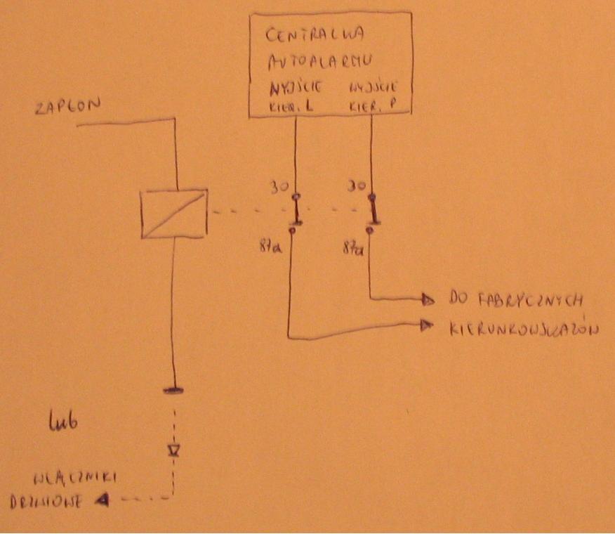

    Witam posiadam astrę I 1.4 kat 16v i mam założony alarm legend ford. Problem polega na tym ze, jeśli otworze drzwi na zgaszonym silniku światła awaryjne migaj mi około 15 sek. może troszkę dłużej, to samo dzieje się, jeśli włączę oświetlenie w samochodzie. Samochod nabyłem już z tym alarmem. Prosze o pomoc, bo mnie dobija jak jadę i chce zapalić światło wewnatrz a tu mi awaryjne światła migają.
