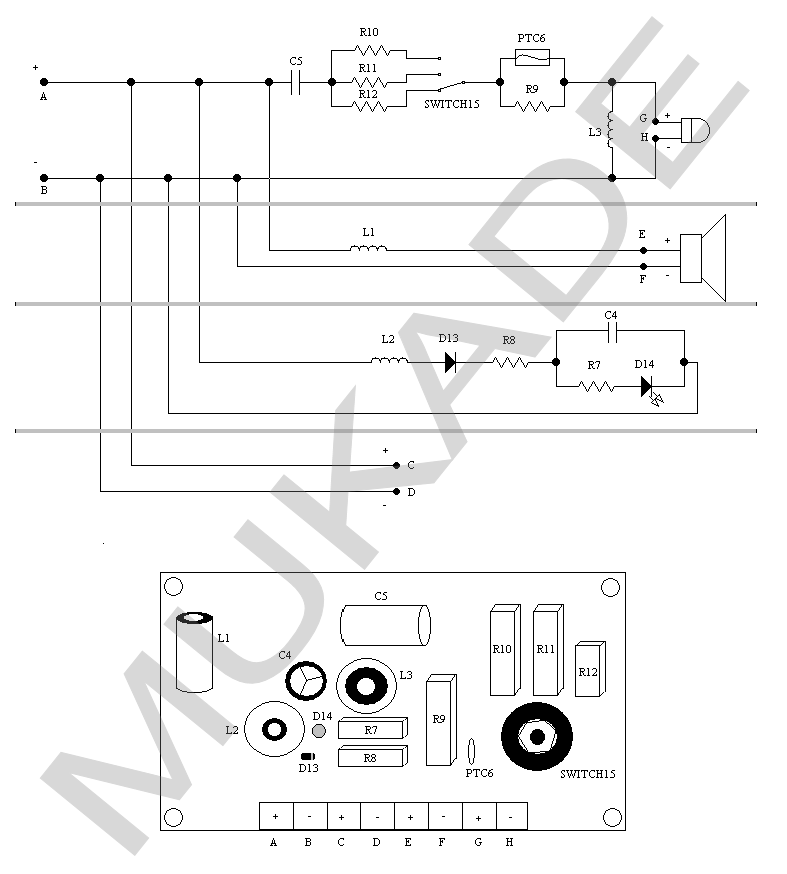

    Czy ktoś wie, przy ilu hertzach cięte jest pasmo w tym zestawie? Rozebrałem zwrotnicę i widzę tylko tyle, że jest jedna cewka włączona szeregowo z wooferem (spadek 6dB/okt.) oraz cewka równolegle i kondensator szeregowo z tweeterem (spadek 12dB/okt.). Niestety nie posiadam multimetru, który zmierzył by tak małą indukcyjność cewek, dlatego otrzymuję wskazanie O[H]. Reszta elementów na płytce to rezystory, przełącznik obrotowy, zabezpieczenie tweetera oraz układ pracy dla LEDa.
    Proszę więc o podanie wartości indukcyjności tych dwóch cewek, które są odpowiedzialne za podział pasma, bądź o gotowe częstotliwości (częstotliwość) cięć (cięcia). Z góry uprzejmie dziękuję za pomoc.

    Hehe, chcę sprzedać te zwrotki i kupić tylko niezbędne 3 elementy na stronę... Itak muszę zbudować swoje filtry bo chcę robić bi-amping. Mam wzmacniacz 4 kanałowy to co sie mają dwa kanały marnować :) A czy lepsze będą te elementy to nie wiem. Z tego co wiem, kondensator przy tweeterze itak jest nienajgorszy. Przynajmniej na ucho mi odpowiada...
    PS.
    Wiem, mogę przerobić te zwrotnice co mam teraz i też będzie można zasilać w bi ampingu. Ale szczerze powiedziawszy aż mi się nie chce wozić w bagażniku tych wszystkich rezystorów :lol: Jeszcze mi spalanie wzrośnie... :D Wolę zrobić od początki i na czysto.
    PS.2
    Żeby zobrazować o co mi chodzi, załączam schemat (sam go spisywałem ze ścieżek) i rysunek poglądowy. Jak ktoś przypadkiem zada sobie ten trud i pomierzy L1 oraz L3, to niech tu proszę zamieści. Może sam je pomierze, jak będę miał czym obciążyć te cewki.
    Jak widzimy do mojego bi-ampingu potrzebne są jedynie elementy C5, L1, L3. Reszta do kosza...

    Dziś udało się wreszcie pomierzyć. (Za pomocą generatora i oscyloskopu). Oto wyniki:
    L1 = 0,42 mH
    L3 = 0,23 mH
    C5 = 5,76 uF
    R9 = 0,4 Ohm
    R10 = 7,2 Ohm
    R11 = 3,2 Ohm
    R12 = 0,6 Ohm

    W końcu zrobiłem tak, że przeorganizowałem ścieżki i wykorzystałem zaciski "rearfill", by zrobić dodatkowe wejście. A dokładniej: 1 i 4 zacisk od lewej to wejście na tweeter, a 2 i 3 to wejście na woofer. Cewki zostawiłem te, które były. Wymieniłem jedynie kondensator na Jantzen MKP o zbliżonej wartości pojemności oraz rezystor na metalizowany 4,7ohma. Dzięki pokrętłu obrotowemu mogę sobie jeszcze ustawić opcję 'bez rezystora' oraz z rezystorem farbycznym (tym największym). Efekt jest o tyle dobry, że mam możliwość dostrojenia głośności tweeterów. A co do tego czy dźwięk się poprawił to może nie będę się wypowiadać. Ja tam twierdzę że jakąś różnicę słyszę, ale kto wie, może sobie ubzdurałem :)

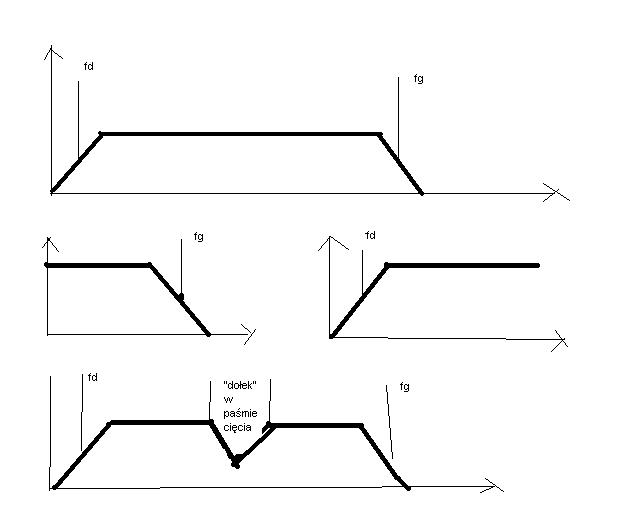

    wasylwek
    Rys 1 Twój zamiar czyli zbudowanie układu Band-pass takiego który przenosiłby teoretycznie (wg.mnie najbardziej odpowiednie pasmo dla kick basu (w układzie 2 drożnym przy obecności subwofera) na przedzie 120 Hz fd (czest dolna) i około min. 3kHz (przy bardzo dobrych tweterach tzn radzących sobie dobrze od tych 3kHz w górę )fg czest. górna max. 5 kHz .Dobranie czest górnej polecam wykonac na aktywce we wzmacniaczu filtr HPF ustawic ... empirycznie mniej więcej z rys. 3 . Wspomniane 120 HZ osiągnąc natomiast na zwrotnicy pasywnej (dobierając indukcyjnośc cewki) . Wiadomo,że stosując filtry 1 rzędu nie uzyskasz teoretycznych , ładnych zamierzeń i nie bedzie to tak ,że po ustawieniu wszystkiego masz ciszę poniżej 120 Hz i ciszę powyżej 3khz . Stosowanie zwrotnic ZAWSZE spowoduje w okolicy częst. cięcia wg. mojego rys.4 (Pomijam tu fizyczne właściwości przenoszenia głośników bo to normalne) załamanie charakterystyki czyli ten "dołek" chodzi o to żeby jak najlepiej wykorzystać dobranie pasma aby ten "dołek" był jak najmniejszy w ten sposób przy założonej częst. cięcia 3 khz należy wofer ciąc na wartosci około 3,5 kHz a tweter w okolicy 2,5 KHz wówczas uzyskujemy niejako odpowiednie "pokrycie" wspomnianego "dołka".
    Rezystorami natomiast niczego nie osiagniesz co do pasma , rezystory służą w tym ogniwie tylko do ustalenia założonej głośności (efektywności) głośników mówiąc pospolicie jeżeli tweter wyraźnie się narzuca i staje sie "krzykliwy" należy go "wytłumić" właśnie rezystorem .
    Posiadam u siebie mniej więcej tak zbudowany system i niestety ale w takich przypadkach niezbedne stają się pomiary , choć przyznam bez bicia swoje klocki robiłem ..."na słuch" jest to pracochłonne ale z pewnoscią daje efekty można dużo poprawić system fabryczny .

    Dokladnie tak chce zrobic, czyli poprostu musialbym przewinac cewke L1? A zmienic pasmo tweetera czym? cewka L3? Dobrze mysle? Bo na moim AxTonie nie ma regulowanego HPFu..
