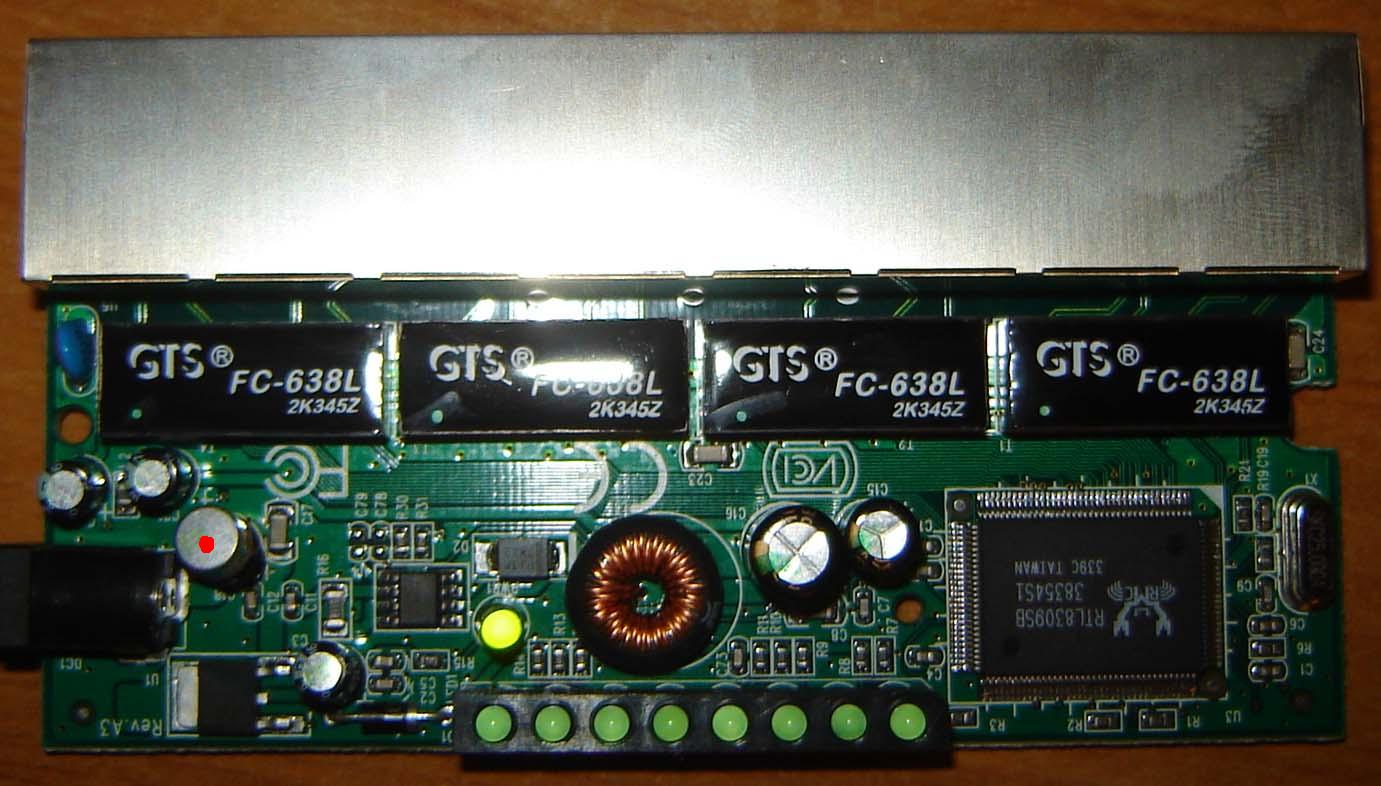

    Witam!
    Kumpel w pracy podlaczył do switchow nie te zasilacze co trzeba i oba padly.
    Pierwszy z nich troszke pochodzil (mala roznica w zasilaczu orginalnym i tym co podlaczyl) i padl. Jak podlaczylem zasilacz oginalny czesć zaznaczona na rys 1 grzeje sie dosc szybko jest oznaczona ona jako (34063 2H02)- nie wiem co to jest - czy to mozliwa uszkodzona część?

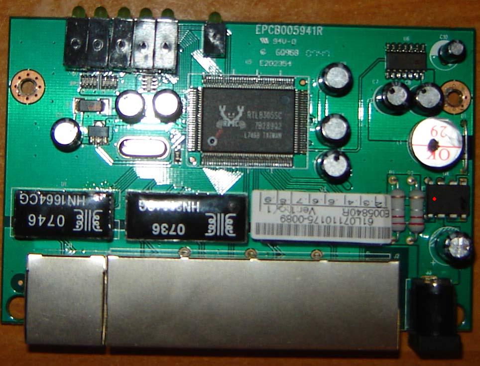

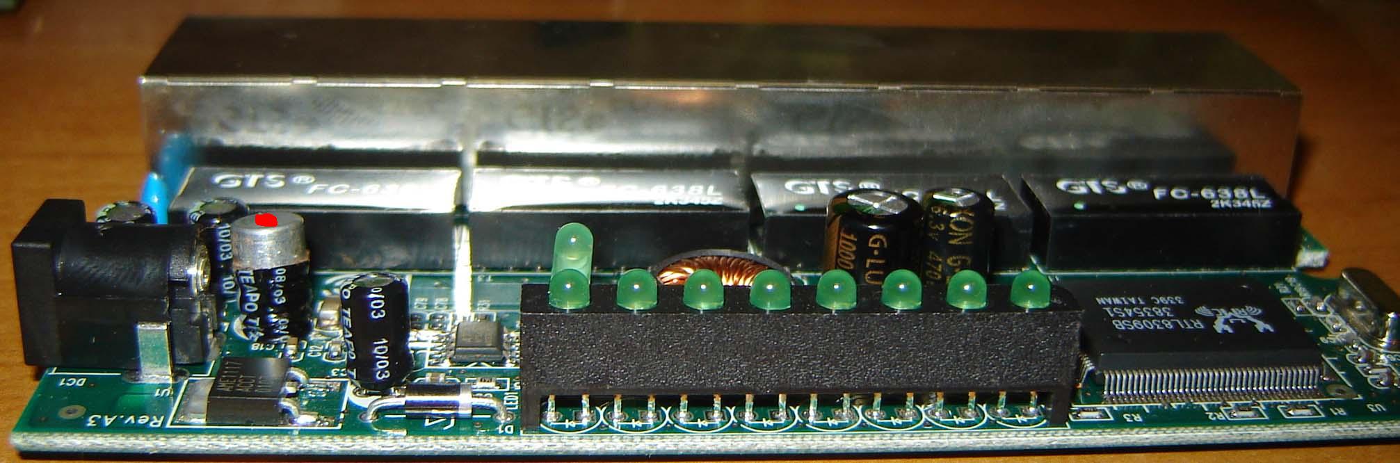

    2 switch zostal podlaczony do znacznie wiekszego zasilacza i poszedl z niego dymek. Po podlaczeniu orginalnego pali sie dioda jak na rys 2 po przyjrzeniu się okazuje sie ze jeden z kondensatorow ma sciagnieta folie (ale nie widac zadnego osmolenia wiec moze byc to wynik instalacji przez robota) widac to na rys 3

  • #3 4833960
    skyguy
    kondensator wymienilem - nadal to samo dioda sie caly czac swieci i nic pozatym
    teraz jak za pomoca miernika moge sprawdzic ten stabilicator?
  • #4 4842446
    bibul
    A co z tym pierwszym switchem?
    W tym drugim switchu to tak nie do końca jest stabilizator - wg noty jest to regulator napięcia (pełniący funkcję stabilizatora):
    http://www.ortodoxism.ro/datasheets/ame/ame1117.pdf
    Aplikacja powinna się pokrywać, więc będziesz mógł pomierzyć napięcia wg noty. Pozdrawiam
  • #5 4844641
    skyguy
    Wlasnie wymienilem uklad w switch-u pierwszym wczesniej podawany za nierozpoznany (HTC 34063A) switch dzila :D jednak uklad sie bardzo szybko i mocno grzeje wiec nie wlanczam go na dlugo i slychac bzyk jak z buzero od tej nawinietej cewki, dioda jest wporzatku
    ale co dalej...
    i pyanie switch jest przeznaczony dla napiecia 7,5V w orginalnym zasilaczu jest na wyjsciu 11V (jak sie bezposrednio mierzy miernikiem) z danych znamionowych zasilacza tez wynika ze powinno byc 7,5 blad miernika czy zasilacz moze miec taka odchylke?
  • #6 4882898
    bibul
    Witam, jak da radę to prześledź co obciąża gałąź tego układu - za dużego wyboru nie ma - wymień ta diodę, być może na mierniku jest ok, a pod napięciem traci własności.
    Co do zasilacza to jest ok - po prostu bez obciążenia występuje wyższe napięcie na wyjściu - możesz oczywiście zmierzyć napięcie jak będzie podłączony do switcha.
