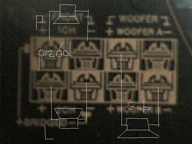

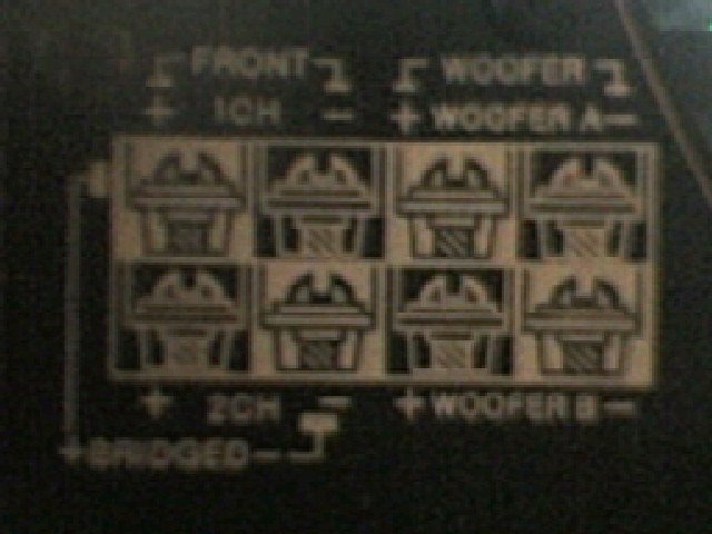

    Niedawno kupiłem wzmacniacz jak w temacie, i mam kilka pytań:
    1.jakie bezpieczniki tam mają być bo dostałem bez.
    2.jak zrobić samemu do niego bass remote lub gdzie można taki kupić
    3.ten wzmak jest 3 kanałowy 2x90W RMS i 1x225W RMS pod suba tylko że są na nim 4 wyjścia. poniżej załączam fotke z rozpiską i mam pytanie czy do suba mam połączyć w mostku + woofer A z - woofer B ?

    Bezpieczniki (wnioskuje ze są miejsca na 2 szt) wstaw 2x 25 A.
    Podłącz tak jak na moim rysunku .

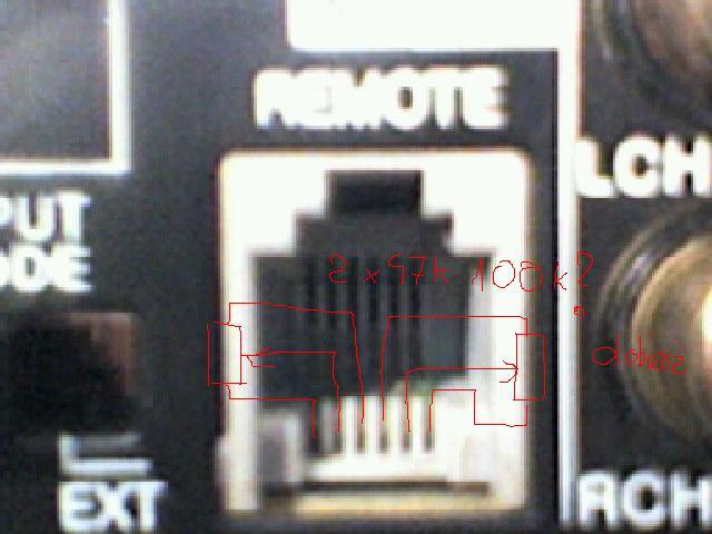

    Daj fotkę złącza remote bass obejrzymy to to.
    Pozdrawiam zycze powodzenia

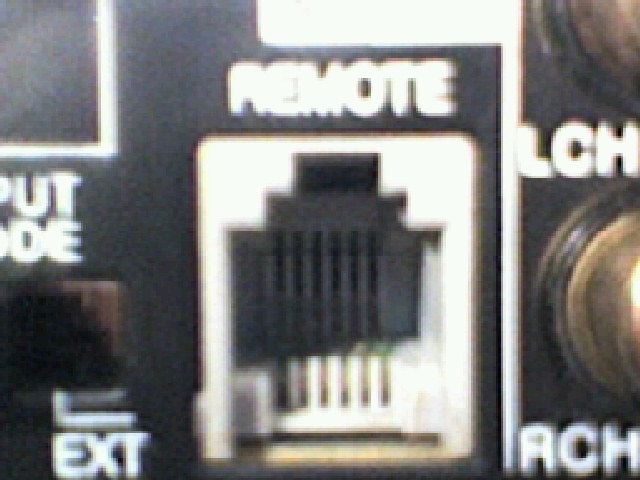

  • #3 4835471
    DrBlade
    przesyłam zdjęcie wejścia remote
    sinuslive spider sp-700-3

    kraz73
    Coś mi się te mostkowanie nie podoba, to trzykanałowiec i nie ma przy wooferach oznaczenia bridged. Co do rem bass-bosta to działa jako przełacznik 0+6+12db, ale który pin z którym trzeba zewrzeć to na razie tajemnica fimy. Zobacz czy w środku nie znajdziesz kluczy CMOS 40..
    jest bridged tylko dziwnie narysowany.
    To co sylwek myślę ze jest dobrze.

    gdyby bridget był normalnie narysowany to by nie było problemu. a co z tym remote??
  • #7 4836825
    wasylwek
    Prawdopodobnie nie jest narysowany (bridged) dla 2 kanału bo po prostu nie zmieściło im się na drugą stronę tak patrzę , że tam prawie krawędź jest (liczyli na ... inteligencję użytkownika , że sie domyśli , że druga mańka tak samo :D ) co do tego remote masz 6 styczków na 90% jestem pewny ze wchodzi tam jakis potencjometr niestety bez "wniknięcia" we flaki tego wzmacniacza niewiele moge dodać.
    Spróbuj może jakis podwójny potencjometr znaleźć dajmy na to 2x 47 kΩ jakąś RJtkę 6 pinowa ii...obstawiałbym taki układ jak wymalowałem, ale inwencja musi należec do Ciebie.
    Powodzenia

  • #8 4839327
    kraz73
    Ale wtedy ustawienie nie byłoby opisywane krokowo tylko liniowo. Przychylam się bardziej do jakiegoś przełącznika sterowanego logiką. Sposób mniej wygodny, ale ryzyko złapania zakłóceń dużo mniejsze, stąd też łatwość aplikacji. Niestety aby to stwierdzić trzeba rozebrać choćby obudowę i zobaczyć czy nie ma w przedwzmacniaczu kluczy CMOS 405. .
