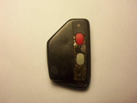

    ..Czy taki pilot da sie zestroic z owa centralka:

  • #6 4841736
    mr-perch
    Poziom 29  
    Zestrojenie (dobranie częstotliwości), to najmniejszy problem. Pytanie tylko, jak go wpisać do centralki alarmu ?

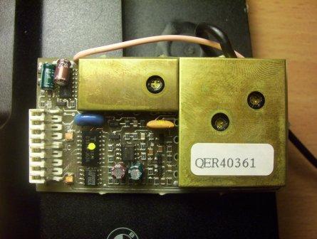

    Widzieliście jaki pilot jest narysowany na schemacie w pierwszym poście? Dwuprzyciskowy, a nie jedno jak pokazał Andrzej. Rozklej tą część gdzie wychodzi antena i sfotografuj płytkę z odbiornikiem, to zaczniemy działać dalej. Mam gdzieś pilota dwuprzyciskowego do sterownika BMW. Było to tylko zdalne sterowanie, ale może podejdzie. Należy obejrzeć odbiornik i sprawdzić czy jest w nim ulokowany dekoder kodu. Jeśli będzie, będą dodatkowe zworki przy scalaku, który odpowiada za interpretację wysyłanego kodu. Wówczas jest szansa, na pomoc z naszej strony.

    AndrzejMT
    ..Udało sie.. Ponad godzine zabawy.. BMW jak coś skleja to dzieci po dzieciach, nie uwierzycie - złamałem metalowy srubokret na tym plastiku :)
    .. Ale do rzeczy. Zdjęcia o które prosiłes:

    I o to chodziło. Różowy przewód służy do wpisu pilota do pamięci, która się znajduje w tym module. Jeśli masz pilota jak na zdjęciu możesz z nim spróbować, ale raczej marne szanse. Wpis odbywa się przez przyłożenie przewodu do masy i naciśnięcie na pilota. Moduł musi być wpięty oczywiście do centrali. Muszę poszukać pilota, o którym pisałem wcześniej.

    ..A czy to może chodzi o taki pilot (Nr: 82929401793) :
    BMW E36 Alarm Control unit (Sedan Luty 93)
    ..Bedzie ok?

    Jak już się chwalimy zdjęciami, to ja mam coś takiego. Mój odbiornik jest nieco inny od twojego, ale szanse są. W odbiorniku mam scalaka C101M-J634, a w pilocie C101M-J637. O ile w twoim odbiorniku jest taki scalak, a w pokazanym prostokątnym pilocie scalak taki jak w moim pilocie, to możesz próbować wpisu. Wpis pilota: różowy do masy przy podłączonym systemie w samochodzie (światła powinny mrugnąć), nacisnąć na pilota (znowu światła), odłączyć przewód różowy (ponownie światła). Tak to działa na moim sterowniku, który jest tylko zdalnym sterowaniem zamka.
