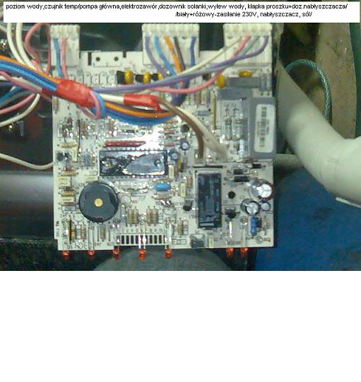

    Mianowicie: Po wybraniu programu zmywarka nabiera wody (częściowo ją w międzyczasie wypuszczając- jakieś dwa litry) Po nabraniu wody uruchamia się pompa i śmigła zaczynaja mycie. Po około minucie wszystko się zatrzymuje i tak już pozostaje z wodą w zmywarce . Jak ją otworze i zmienię program to cykl się powtarza. Dzieje się to na każdym programie. Sprawdziłem napięcie sterujące triakiem wychodzące z procesora i wynika z tego,że to procesor wyłącza pompę. Do procesora dochodzą tylko dwa czujniki tj. temperatury i poziomu wody. Nabłyszczacz i sól nie wchodzą na procesor a bezpośrednio na diody świecące. Miał ktoś podobny przypadek? Jak się robi reset?

    Jeżeli jak piszesz jest sterowana mikro kontrolerem to możliwości awarii jest mnóstwo: za długi czas pobierania wody oraz delikatne (!) przebicie do masy to najprostsze, zdarzyło mi się, że w AEG zamoczyłem (bez zwarcia) termik na grzałce (dodatkowy) to wystarczyło do zmylenia układu, elektronika szalała. Najszybszą metodą sprawdzenia byłoby podpięcie sterownika z innego urządzenia

    Dzięki za podpowiedź. W tym wypadku elektronika nie wariowała. Program mycia zatrzymywał się po minucie a programator nic nie sygnalizował.
    Ale do rzeczy. Zmywarka zaczęła działać. Nie znam przyczyny "samonaprawy" ale opiszę co zrobiłem. Po uruchomieniu zmywarki kiedy nabrała już wody i zaczęła mycie, odpiąłem od programatora wtyczkę czujnika temperatury i czujnika poziomu wody(na zdjęciu pierwsza od lewej). Zmywarka po chwili zatrzymała się i wylała wodę. Zaświeciła się dioda programu intensywnego a obok niej kolejna dioda zaczęła migać. (Prawdopodobnie jest to sygnalizacja wykrycia błędu). Wyłączyłem zmywarkę podpiąłem wtyczkę czujników i nie mając pomysłów włączyłem ją ponownie (te dwie diody świeciły jak wyżej).Wybrałem jakiś program (diody zgasły, zaświeciła się dioda wybranego programu). Zmywarka ruszyła i przeszła cały cykl zmywania. Sprawdziłem to na każdym programie i jest o.k. Na pewno nie był to brak połączenia we wtyku czujników (czyściłem kilka razy dla pewności i tak czyste styki).
    1. A może procesor po wykryciu błędów w obwodzie czujników i powrocie do stanu poprawnego (ponowny wybór programu) wykonał jakiś reset i powrócił do prawidłowego stanu początkowego.
    2. Może to zimny lut na idealnie wyglądającej płytce? Dla spokoju sumienia "przelecę" lutownicą wszystkie punkty i polakieruję płytkę celem zabezpieczenia jej przed wilgocią.
    Nie lubię "samonapraw" bo nigdy nie wiadomo kiedy i czy awaria powróci.
    Dołączam zdjęcie płytki z opisem wyprowadzeń . Może się komuś przyda.
    Przewody od lewej: czujnik poziomu wody, czujnik temperatury, pompa główna, elektrozawór wody, dozownik solanki, wylew wody (pompa), klapka proszku i dozownik nabłyszczacza. Biały+różowy to zasilanie 230V oraz ostatnie szary i fiolet idą do kontrolek nabłyszczacza i soli.
    Przewody brązowy i dwa białe (koło przekaźnika) to zasilanie grzałki.
    No właśnie. Metoda resetu niektórych sterowników, na tym polega.
