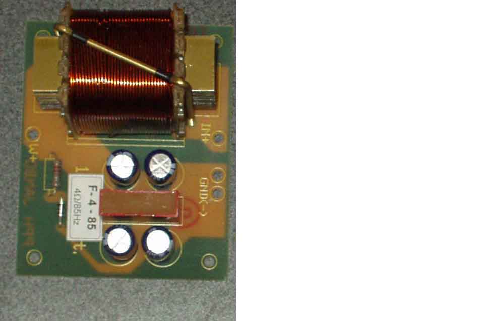

    zapomnialem dodac ze ze spalonego suba zostal mi filtr janbo (4ohm)
    Filtr do 2x gdn 30/120/1 Jaki?
    Czy taki styknie pod gdn-y i holtona? Piszesz ze ten filtr od Altrona Al-18 nalezy podlaczyc przed wzmaka a co jesli bym chcial podlaczyc do tego np. srenie i niskie tony+ten sub?

    Chcesz zrobić subwoofer, i chcesz zastosować filtr pasywny, to już lepiej zrobić dobre kolumny. Do subwoofera aktywnego tylko i wyłącznie filtr aktywny.
    Piszesz że chcesz jeszcze średnie, to w końcu jak to jest?
    To ma być subwoofer czy co? Jak subwoofer to tylko i wyłącznie wzmacniacz ma napędzać te gdn, a nie tak że te gdn + jakieś Twoje kolumny. Chcesz zrobić dobrze? Czy zrobić takie gó... ?

    Ale filtr pasywny to właśnie to co pokazujesz a filtr aktywny to co umieszczasz PRZED wzmacniaczem więc koniecznie zastosować musisz aktywny i jak sub ma byc mono to lepiej zrobić 1 holtona 400 jak 2*200
