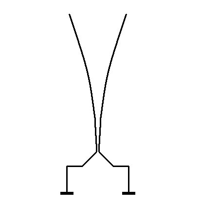

    Sprawa wiąże się z gęstością strumienia pola elektrycznego. Jak widzę, na samym dole masz najmniejszą odległość, ale także bardzo ostre zakończenie. Tamże jest bardzo duża gęstość strumienia, zatem także tam prąd ma najłatwiejszą drogę i nie ma dużej ochoty iść na górę. Żeby łuk poszedł na górę musi nastąpić skuteczna konwekcja ciepła. W obszarze nagrzanego ciepła musi się wytworzyć takie środowisko, aby prąd łukowy miał ochotę tamtędy popłynąć. Zatem najpierw trzeba zminimalizować gęstość strumienia pola u dołu drabiny. Gdy robiłem takową, to zaczynała się szeroko, na ok. 15cm, potem zwężała się aż doszło do punktu, gdzie odległość pomiędzy przewodnikami była wystarczająca do zapłonu. Wtedy przewodniki znowu kierowałem w przeciwne strony (od siebie), ale już pod mniejszym kątem. Drabinka wychodziła jak swego rodzaju litera X, ale nie połączona ze sobą, na dole kąt w stosunku do podłoża był zbliżony do 45 stopni, a w górnej części drabinki przewodniki oddalały się od siebie pod kątem podobnym do Twojego. Dobrze jest spróbować ukształtować górne przewodniki tak, aby nie były proste, tylko lekko zwiększały swoje odkształcenie w stronę "na zewnątrz" od osi drabinki:
    Drabinka Jacoba na transformatorze od mikrofalówki
    Jeśli to nie pomoże, to układ ma za małe napięcie, ponieważ aby łuk poszedł do góry, musi się wytworzyć odpowiednia temperatura na określonej długości. W tym wypadku może to być za mała odległość i łuk jest cały czas w takich samych warunkach i nie przemieszcza się.

    DRAIVER
