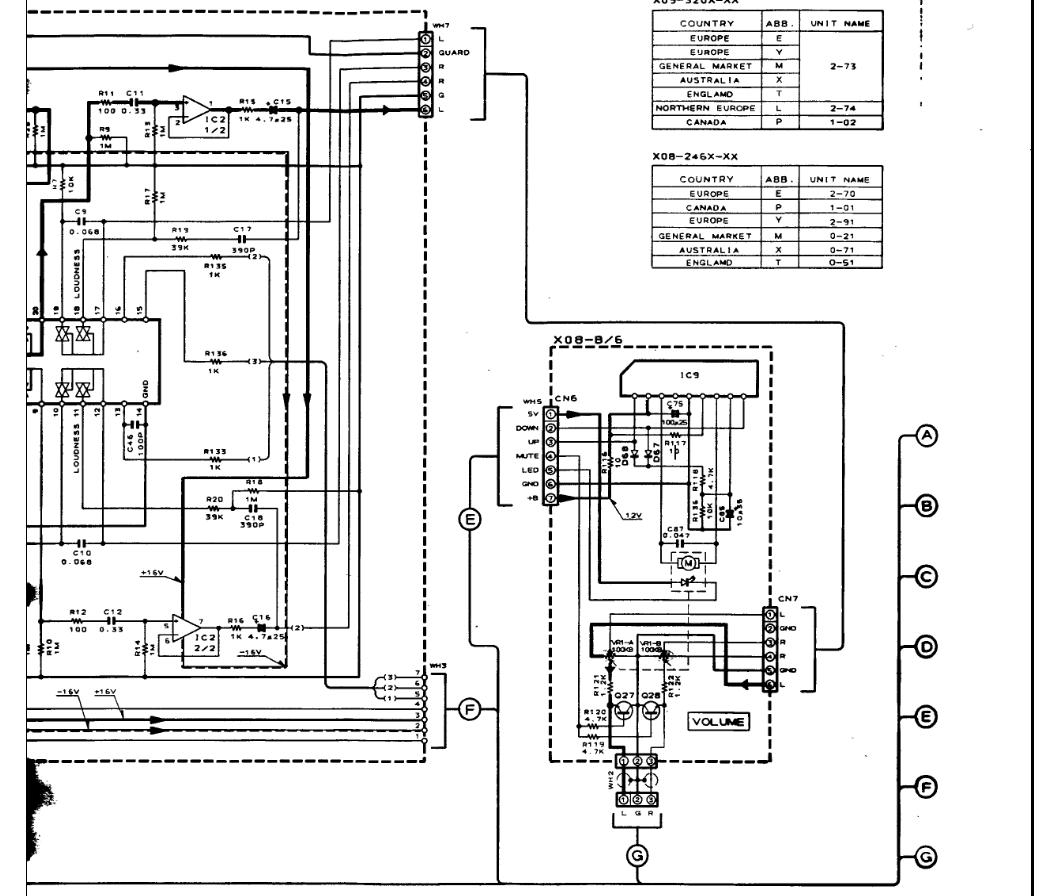

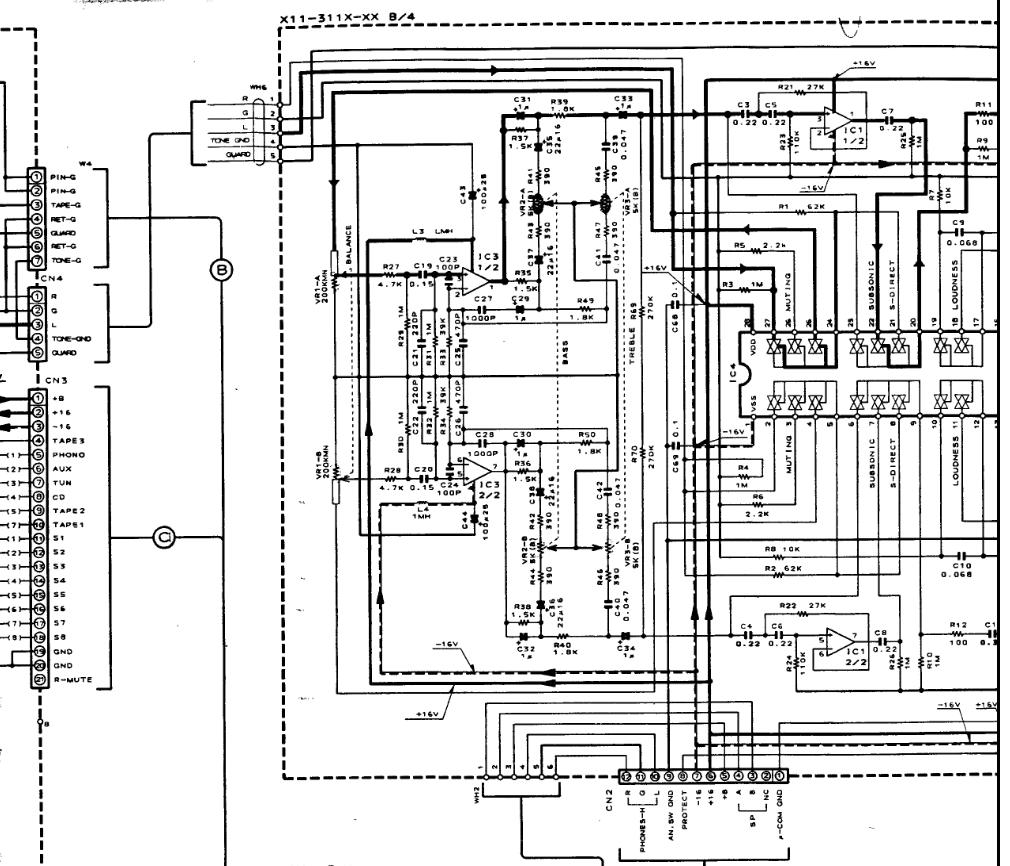

    Posiadam wzmacniacz Kenwood KA-5040R wszystko jest OK, lecz męczy mnie jego częstotliwość podbijania niskich częstotliwości. Poruszając gałką zmienia się częst. w okolicach 100Hz, efekt ten mi się bardzo nie podoba. Chciał bym, by ktoś mi pomógł, powiedział, czy można zmienić częst. regulacji na 50Hz, lub 60Hz ? Może trzeba zmienić jakieś kondensatory w przedwzmacniaczu? A są charakterystycznie poustawiane wokół potencjometrów...
    Zamieszczam schemat całego PREAMPA tego wzmacniacza.
    Jeżeli ktoś udzieli odpowiedzi, pomoże mi, wynagrodzę mu to! Oddam kilkadziesiąt, kilkaset punktów jeżeli sobie tego zażyczy! Proszę mi tylko powiedzieć jak to zrobić :)
    Zmiana częstotliwości podbijania w preampie.
    Jeżeli komuś będzie trzeba do udostępnie schemat w znacznie wyższej roździelczości w formacie *.djvu.
    Pozdrawiam :D

    Jakich kolumn używasz może w kolumnie coś z zwrotnicą nie tak. Jeżeli zmienia się to w czasie przekręcania potencjometrem dobrze by było go przeczyścić. Jeżeli masz możliwość sprawdź wzmacniacz na oscyloskopie czy faktycznie podbija przedstawione przez Ciebie częstotliwości. A podbijania niskiego pasma można szukać również w loudnessie

    Modyfikacja w układ wymaga wielu obliczeń aby nie szukać do skutku bo po kilkakrotnym lutowaniu można poprzegrzewać ścieżki. Ja nie chciał bym doradzać ani modyfikować i wydaje mi się że niewiele osób może tu cokolwiek powiedzieć. Możesz napisać do użytkownika irek2 on z wzmacniaczami ma najwięcej doczynienia. Na mój pewnie błędny traf można zwiększyć pojemność paru kondensatorów na drodze sygnałowej do potencjometra
