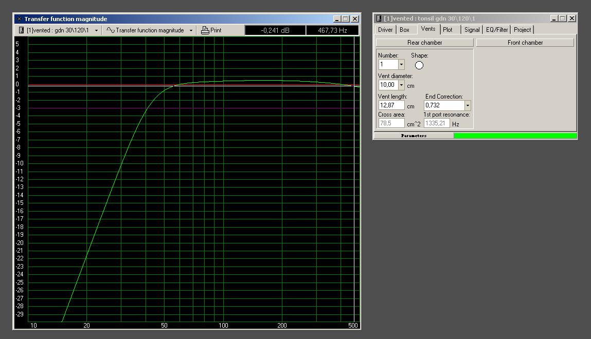

    Witam. Nie wiem czy dobrze zestroilem mojego suba na tonsilku gdn 30/120/1. Buda 85 l strojona na 35 Hz. Wygluszylem jak zaproponowal program dokladnie tyl i troche gore ( na dole z przodu br).
    A oto wykres
    dobre strojenie br w GDN 30/120 ?
    Zamieszczam tez gotowy projekt. Jak by ktos to sprawdzil bylbym wdzieczny(zmien rozszerzenie z jpg na wpr). Pozdrawiam

    Z symulacji buda 85 litrów wydaje się być optymalna dla tego gdna. W takim litrażu punkt -6 decybeli wychodzi przy częstotliwości 36hz i tak powinieneś stroić tą obudowę. Jeżeli portem o średnicy 10 cm to na 36hz zestroi go długość 14cm.
    A myślałeś nad daniem portu z boku suba lub z tyłu tak żeby trochę od ścian efektywność obudowy poodbijać - zawsze daje to mozliwość pomanipulowania basem ale trzeba mieć możliwość ustawienia go około 50 cm od ściany czy najlepiej narożnika pokoju.

    Ostatecznie zestroilem go na 36 Hz. Wydaje sie byc optymalne bo chodzi tu o muzyke (techno, hh) jak i film. A czy zastosowanie kratki w polowie br w srodku popsuje charakterystyke ?
