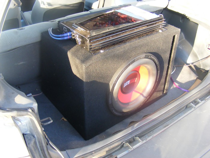

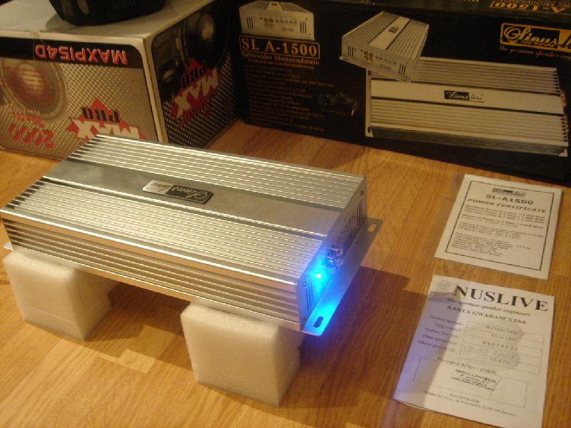

    według mnie typowy wzmacniacz samochodowy to taki który ma zasilania na 12V i i jest stworzony do pracy w samochodzie!!! zresztą czemu łapiecie mnie za słówka!! powiem tak nie będe kupował samochodowego wzmacniacza tylko będe sam go robił praktycznie od podstaw!!
    https://obrazki.elektroda.pl/40_1199404170.jpg
    https://obrazki.elektroda.pl/60_1199823276.jpg
    https://obrazki.elektroda.pl/75_1200946823.jpg
    to są dla mnie typowe wzmacniacze samochodowe!!
