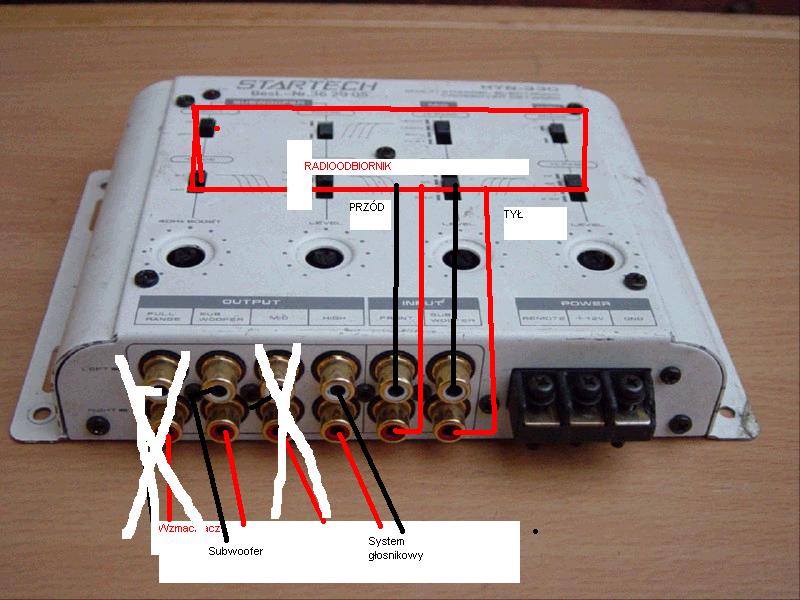

    Witam wszystkich.
    Jakiś czas temu kupiłem na giełdzie zwrotnice aktywną i nie bardzo wiem jak ją podłączyć żeby wszystko ładnie grało. Bardzo proszę o pomoc, Przeszukałem już chyba ze 100 stron o zwrotnicach i nigdzie nie było napisane jak to się podłącza. Nie mam do niej żadnej instrukcji, wiem tylko to co jest na niej napisane "STARTECH HYN-330 Best. - Nr. 36 29 05 MULTI CHANNEL ELECTRONIC CROSSOVER NETWORK". Głównie interesuje mnie gdzie trzeba podłączyć te wtyki RCA. Prosze o szybką odpowiedz.

  • #3 4850980
    wasylwek
    Jeżeli dysponujesz wzmacniaczem 4 kanałowym to tak jak wymalowałem .
    Zwrotnica dość zaawansowana , wymagałaby podłączenia do 8 kanałów i pozwala wtedy na pełne regulacje pasma SUB . KICK , MID. HIGH .
    podłącz tak jak narysowałem bedzie ok

  • #4 4850987
    gala
    Chodzi mi o wtyki output, gdzie mam je podłączyć???? O ile się nie mylę są to wyjścia na suba i głośniki, tylko nie wiem czemu jest po dwie pary wyjść.
    Sylwek jeśli mógłbyś to wytłumacz mi to dokładniej bo nie bardzo zrozumiałem ten rysunek. Posiadam radio z 2 parami wyjść RCA i 4 kanałowy wzmacniacz, powiedz mi gdzie i jak mam wpiąć tą zwrotnice (przed czy za wzmacniaczem). Rysunek nie jest dość czytelny i nie wiem co oznaczają te białe kreski (X).
    Sory za takie pytania ale jestem początkujący w tej dziedzinie.
  • #5 4851036
    wasylwek
    wyjscie CHINCH z radia podłaczasz tak jak od góry . Wyjscia ze zwrotki podłącz do wejśc wzmacniacza te X to skreślone moje rysunki tam gdzie masz opisane system głosnikowy mozesz zamienic miejscami z pierwszym wyjsciem zwrotnicy od prawej ... powinno byc lepiej niz na high ,
    Co masz za pozostały system pomyslimy.

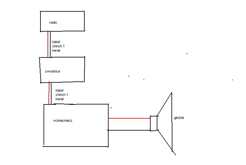

  • #8 4851159
    gala
    W tym problem, że nie mam się do kogo z ty zwrócić, miałem nadzieje, że tu mi ktoś pomorze.
    Mam jeszcze jedno pytanko. do jednej wtyczki rca podłącza się tak jakby dwa przewody (+ i -) tak więc do jednego gniazda w zwrotnicy (np. do białego podpisanego jako "high") podłącza się jeden głośnik?
    Jeszcze jedno, jeśli wepnę zwrotnice to co będzie wyjściami na głośniki we wzmacniaczu?
    Jeśli możesz to rozrysuj mi to na jakimś rysunku (nawet w paint).
  • #9 4851220
    wasylwek
    Rozrysowałem Ci przykład dla jednego kanału !!! Jeżeli masz 2 kanały i zmostkowany subwoofer musisz analogicznie ciągnąć sygnał od wszystkich chinchów do wszystkich w zwrotnicy i ze wzmacniacza do głośników.
    Wybacz ale jaśniej już nie potrafię :cry: .

  • #10 4851442
    gala
    Ostatnia prośba. jak możesz to wytłumacz to na rysunku który dołączyłem. Narysuj dokładni (o ile możesz) skąd i gdzie ma iść przewód.

    #11 4851478
    wasylwek
    Moim zdaniem jeszcze za szybko dla Ciebie na zwrotnice aktywne ale oto co przygotowałem :
    Problem z podłączeniem zwrotnicy aktywnej
    Dokładnie mod Cię śledzi ja dołączasz obrazki to klikaj w odnosnik "Załaduj zdjęcie" pod ramką gdzie wpisujesz tekst postu.
  • #12 4851547
    gala
    Dzięki bardzo, właśnie o takie podłączenie mi chodziło, a te pozostałe kanały muszą zostać wolne??????
    Ps. Dzięki za info.

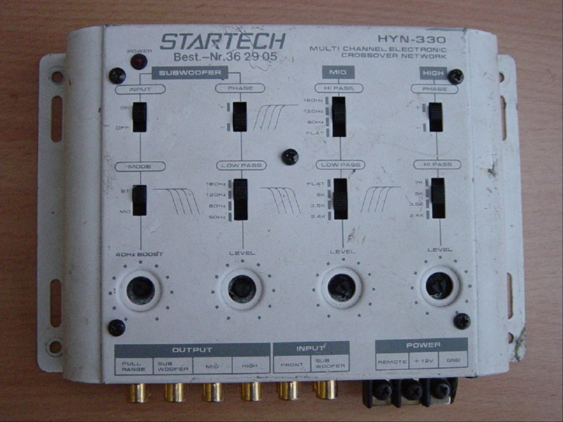

    A wiesz może jak ustawiać te wszystkie pokrętła???
  • #13 4851599
    wasylwek
    Jeżeli podłaczysz wyjscie pod full range to zwrotnica pusci Ci na głośniki całe pasmo od20-20000 Hz polecam Ci taki układ .
    Odpowiednio , jeżeli podłaczysz wyjscie do tego oznaczone Subwoofer to przeniesie Ci pasmo od 20do około 200Hz
    Jeżeli do MID to od 200- do około 6000-8000 Hz
    Jeżeli High to od około 8000- 20000 Hz.
    A zwrotnica pozwala "regulować" te wartości w granicach ustalonych filtrami więc "dopasowywać" brzmienie poszczególnych głośników.
    Ale od razu Cię uczulam układy ze zwrotnicami są juz stosunkowo zaawansowane i trzeba troszke w akustyce siedziec ,zeby to nie przerosło Ciebie , potrzeba do tego użyć specjalistycznych urzadzen pomiarowych.. tudzież własnego ucha.
    powodzenia.

    2.Nie dawno kupiłem zwrotnice "SSTARTECH HYN-330 Best. - Nr. 36 29 05 MULTI CHANNEL ELECTRONIC CROSSOVER NETWORK"
    * Prosił bym o wyjasnienie do czego ona służy tak na ludzki rozum i czy bedzie mi pomocna przy tym zestawie jaki mam?
