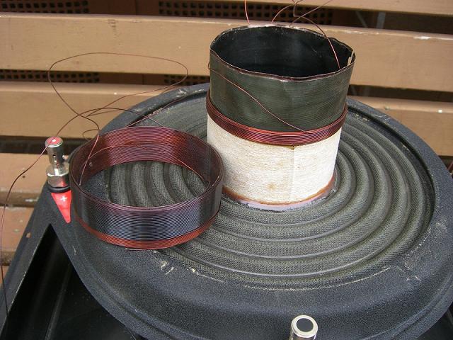

    Po pierwsze, w jakiej kategorii zamierzasz startować? 18 Kwalifikuje cie do SS a więc konkurujesz z ESSA i GZ :). Co do samego głośnika duży nie znaczy wcale głośniej. Co do parametrów ogromnym atutem jest ta 18 w kwadracie większy powierzchnia membrany oraz ogromny BL już nie pamiętam w której wersji ale w granicach 45Tm. Cewka natomiast wcale nie jest taka wytrzymała. Wielokrotnie miałem okazje widzieć ja na zdjęciach z wyciągniętego Reconu . 3,5 Calowa cewka wątpię że on ma 2kw rms juz nie wspomne o centrowaniu cewki przy tak duzej mebranie przy maxymalnych wychyleniach :). Jak na cenę sprzętu tej klasy cewka wygląda mizernie patrzeć pod kątem głośników DBdragowych. Wytrzymałość termiczna z opinii użytkowników jest mizerna.
