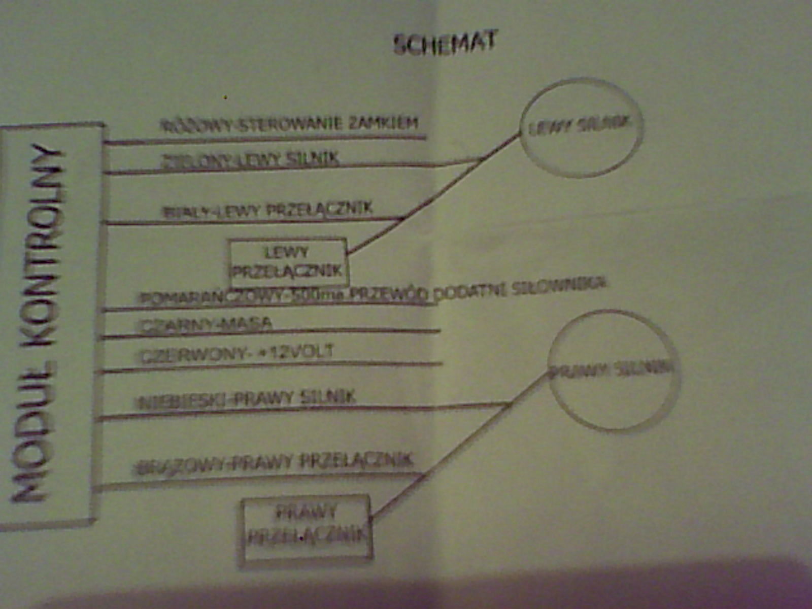

    Kupiłem centralny zamek i elekt.szyby oraz moduł domykania szyb
    Elektryczne szyby i centrlany zamek działają pojedyńczo ale chciałem połączyć oba te urządzenia z modułem domykania szyb.
    Z modułu wychodzi 8 przewodów:
    różowy - sterowanie zamkiem ( nie wiem do czego podłączyć ale w centrlanym zamku mam dwa przewody których nie podłączyłem jeszcze nigdzie i dą one opisane jako otwieranie i zamykanie )
    czarny - masa ( to wiadomo)
    czerwony - +12 V ( czy podłączyć bezpośrednio przez bezpiecznik do akumulatora ? )
    pomarańczowy - przewód dodatni siłownika ( czyli podłączyć do plusa od elektrycznych szyb ? )
    zielony - lewy silnik ( o co chodzi ale wydaje mi się że na przewód + w momencie zamykanie szyby )
    biały - lewy przełącznik ( o co chodzi jak z przełącznika wychodzi 5 przewodów ?)
    niebieski - prawy silnik ( to jak juz bede wiedział dla przewodu zielonego to analogicznie zrobię)
    brązowy - prawy przełącznik ( podobnie jak przewód biały ale w przypadku prawej strony )
    Proszę o pomoc w tej sprawie i nie odsyłanie mnie żebym sobie poszukał bo juz szukałem .
    Z góry dziękuję za pomoc lub choćby nawet przeczytanie i tak nie krótkiego opisu.
    Schemat w załączniku.

    Kolego keisyzrk86 wydaje mi się:
    1. Różowy- podłączyc do zamykanie od centralnego,
    2.Czarny- masa, Czerwony założyc bezpiecznik i do plusa, może byc do plusa w puszce bezpieczników.
    3.Pomarańczowy to przewód na którym jest zawsze 12V.
    4.Niebieski-Znaleźc przewód który steruje silniczkiem, następnie przeciąc, do końca który idzie do silniczka dolutowac niebieski przewód,
    5. Brązowy- do drugiego odciętego końca, czyli od przełącznika.
    6.Zielony i biały tak jak wyżej.
    To są tylko moje domyślenia, wydaje mi się że tak to powinno byc podłączone.

    Podłączyłem tak jak archanioł40 pisał ale nadal nie zadziałało.
    Troche pokombinowałem i podłączyłem pomarańczowy do jednego przewodu silniczka a drugi rozłączyłem i połączyłem zielony z jednej strony a z drugiej biały. Czerwony do + i czarny na -.
    Po takim podłączeniu i włączeniu zasilania silniczek cały czas działa a w module słychać " pikanie" . Podłączenie różowego do centralnego zamka (zamykanie) nie mialo znaczenia.
    Coś jest nie tak i nie bardzo wiem co. Aby silniczek (przez moduł domykania ) dział musi mieć plus i minus po ominięciu przełącznika elektrycznych szyb.
    Proszę o odpowiedź i jeszcze raz z góry dziękuje.
