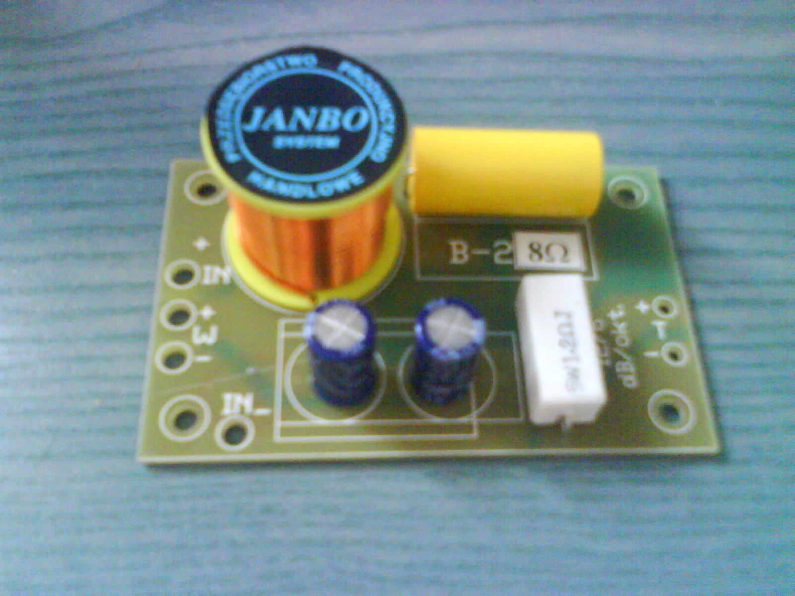

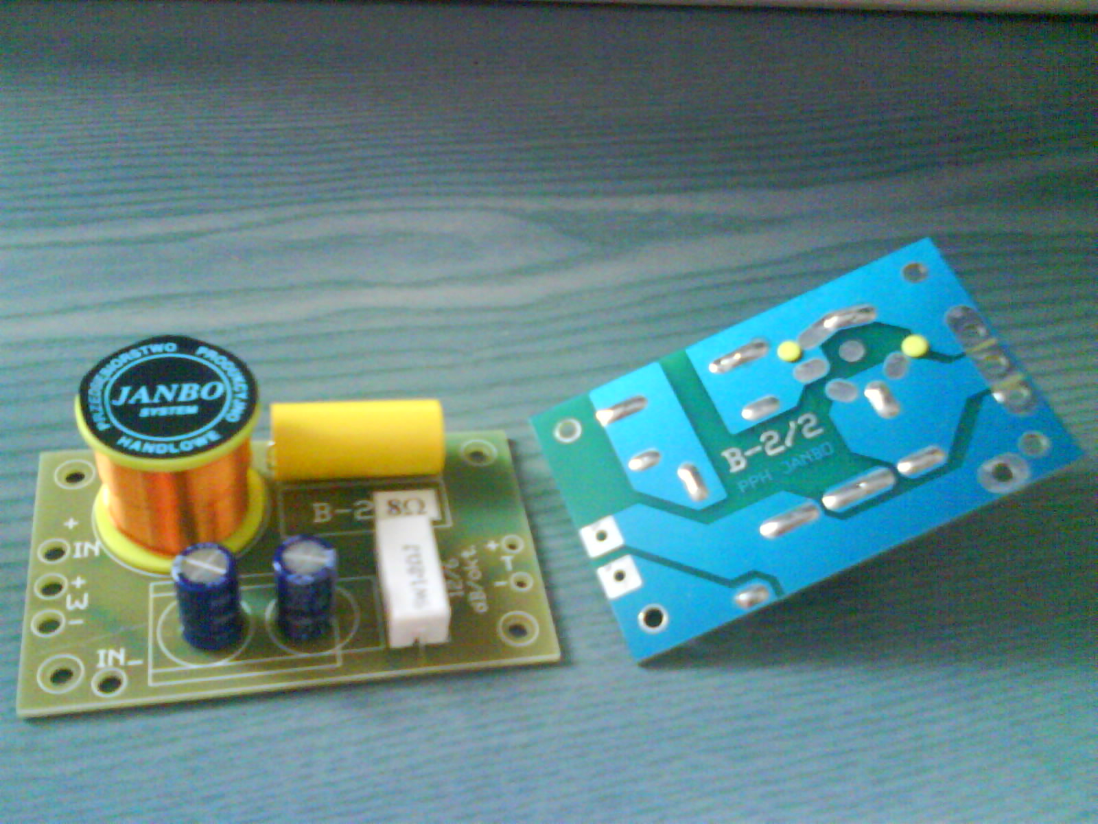

    *rogal*
    Z wolumenu sklep Zbremex albo jakoś tak marka JANBO
    Zdjęcia:
    Jakie najlepsze głośniki do małego pokoju?
  • #22 4896227
    przemo-lukas
    Częstotliwość podziału 5000 Hz
    http://www.janbo.com.pl/zwrot_dwu.html
    Kolego, nie dosyć że głosnik dość spory i nie podejrzewam go o zagranie po 1.5 kHz to w dodatku cięty na 5kHz. Będziesz miał "małą" dziurę w paśmie. :idea:

  • #26 4903511
    przemo-lukas
    *rogal* napisał:
    Te głośniki zagrają podobno do 3kHz ale ja sie tylko tak doczytałem na jakiejś niepewnej stronce wiec nie jestem pewien.
    A jakie średniotonowe radzicie do tej kolumny?
    Kolego, ale Ty kupiłeś zwrotnicę dwu drożną z podziałem pasma na 5kHz. :idea:
    Wystaw ją lepiej na aukcji i faktycznie poszukaj średniaka. Chociażby jakiegoś arx.

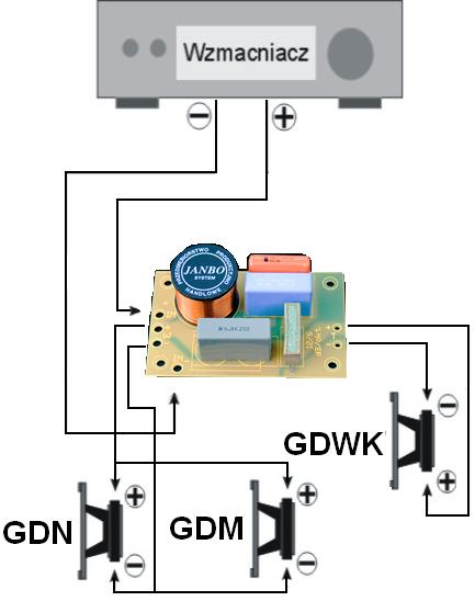

  • #27 4904689
    *rogal*
    Jestem świadom tego że kupiłem zwrotnice 2 drożne bo takie miałem zamiar kupić ale na pudełku anie w środku nie było napisane jakie maja pasmo cięcia:idea: Ale mam pytanie czy można je jeszcze wykorzystać w takim układnie:
    I jako GDM wykorzystać np to: http://www.skleptonsil.pl/go/_info/?id=721
    Czy można tak zastosować te zwrotnicę?
  • #28 4904706
    przemo-lukas
    *rogal* napisał:
    Jestem świadom tego że kupiłem zwrotnice 2 drożne bo takie miałem zamiar kupić ale na pudełku anie w środku nie było napisane jakie maja pasmo cięcia :idea:
    Kolego, to kupując nie interesowały Ciebie takie parametry? Aż dziw bierze.
    Nie kolego, tak nie możesz podłączyć.
    Tak mozesz podłączyć dwa midwoofery, które zagrają do 5kHz. Twój tonsil nie zagra do 5k.
  • #29 4904808
    *rogal*
    Czyli tak nie mogę podłączyć tych głośników, szkoda bo miał bym problem z głowy.
    Właśnie sobie uświadomiłem że jak bym nie podłączył tych głośników nie wiem pod jaka wypasioną zwrotnice to i tak nie zagrają całego pasma bo GDN gra go 1.5kHz a GDWK od 4kHz więc i tak i tak muszę kupić nowe zwrotnice i głośniki średnio tonowe żeby uzyskać pełne pasmo.
    Moje pytanie jakie te głośniki średnio tonowe i jaka zwrotnica?
