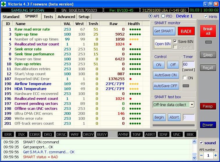

    Posiadam 2 dyski:
    Seagate ST340015 i Samsung SP1654N 160Gb.
    Sumienie mi podpowiadało żeby sprawdzic je w programie HD tune, Zroiłem skan Seagate i wszystko ok, puzniej właczyłem skan tego Samsunga i program wykazał 3,6% Damaged Blocks, co to dokładniej znaczy? Czy on ma Bad Sectory?

  • #2 4859527
    mbo
    Posty: 19691
    Pomógł: 2333
    Ocena: 845
    Dokładnie tak.
    Użyj jeszcze MHDD - być może część z nich da się naprawić.
  • #3 4859543
    burylo
    Posty: 68
    Pomógł: 8
    Ocena: 4
    Z tego co widzę to jest niedobrze ten dysk jest niebezpieczny do przechowywania danych. Jak wystąpi błąd w sektorze 0 to stracisz wszystko a uszkodzony masz początek dysku a z doświadczenia wiem że liczba bad sektorów rośnie szybko. Jeśli dysk jest na gwarancji to wymień go jak najszybciej bo to jest podstawa do reklamacji.

  • #5 4860420
    migol21
    Specjalista HDD Recovery
    Posty: 10064
    Pomógł: 1252
    Ocena: 413
    Możesz podać coś więcej niż scan ? najlepiej ściągnij victoria 4,3 http://translate.google.com/translate?hl=en&s...m%2522%26hl%3Den%26rlz%3D1B3GGGL_enAU176AU215
    freeware sczytaj SMART i wpisz potem daj test i podaj wynik .
    Wtedy będzie można coś więcej powiedzieć.
    Jeśli masz gwarancję to faktycznie lepiej wymienić niż się bawić na dysku z gwarancją
  • #6 4861097
    Dragon_MK
    Uczeń
    Posty: 191
    Ocena: 49
    Nie wiem czy o to chodzi ale daje screena.
    Bad Sectory? Damaged Blocks - co to dokładnie znaczy?

  • #10 4862765
    migol21
    Posty: 10064
    Pomógł: 1252
    Ocena: 413
    Jak dla mnie dysk jest już raczej na śmieci teraz istotne pytanie czy ważne są dla ciebie dane jeśli tak to zrób kopie ich na inny dysk a jak coś ci się nie skopiuje to wtedy możemy się zacząć martwić jak to odzyskać. (O ile dysk normalnie działa pod windowsem bo tego nie wiem) Jesli sa problemy to zostaje copyr i kopia danych na inny dysk klon oraz odczytywanie i walka z ich odzyskiem na tym drugim dysku.
