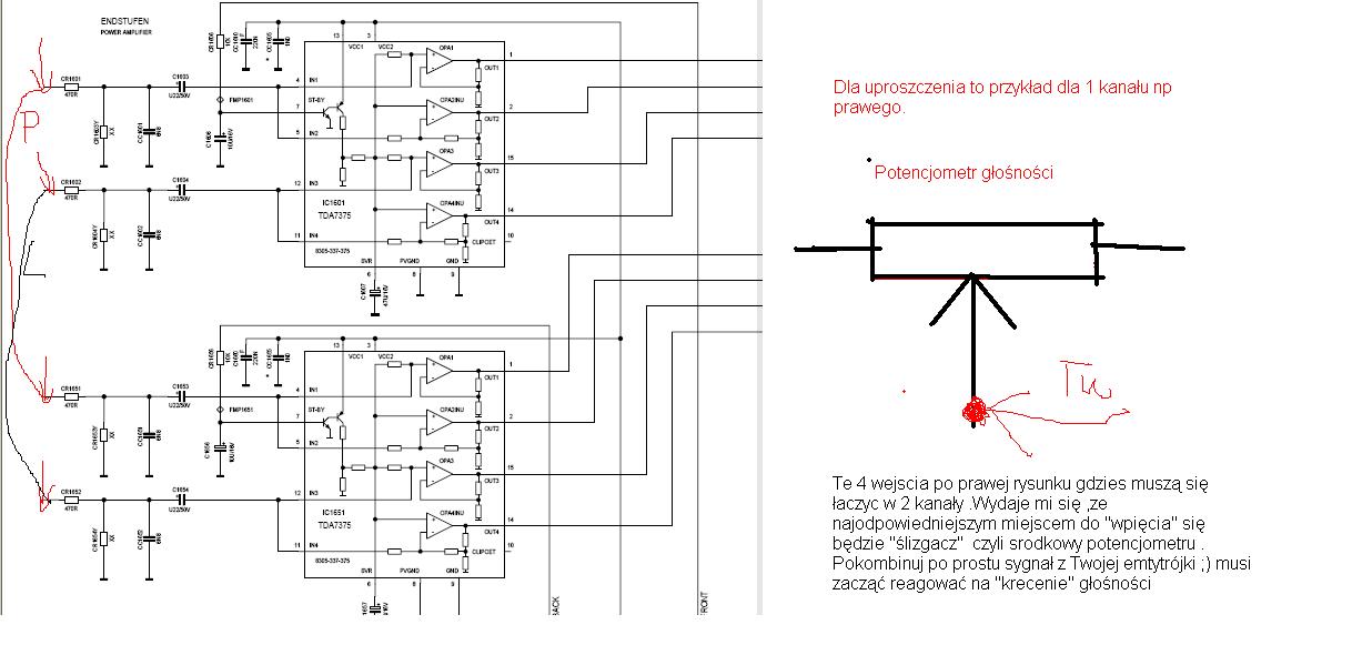

    Bez schematu niewiele pomożemy , wstaw jakis kawałek schematu (najlepiej zawierający droge od potencjometrów do końcówki mocy) i coś się wymyśli.

    Powinienes sobie z tym poradzić . Lutownica w dłoń ( nie zapomnij o tym zeby przylutować lewy i prawy kanał i oczywiście masę jako wspolny dla obu kanałów) najlepiej mase do obudowy.
    Powodzenia.
    EDIT:
    Oczywiscie w screenie wkradł sie błąd nie ma byc w moim opisie po PRAWEJ rysunku . Tam gdzie z lewej nabazgroliłem czyli po LEWEJ, LEWA (juz mi sie nie chciało malunku zmieniac.

    Witaj ja mam to zrobione juz w swojej brawie 1,4 i gra super -musisz podlączyc przewód ekran z mini jackiem do masy radia przy potencjometrze (grube ścieżki) a dwa przewody bialy i czerwony z mini jacka na prawe końcowki potencjometru sily glosu ,to cala praca.a jak gra!!!! powodzenia i pozdrawiam wszystkich :D

    Mój straszy syn nałogowo takie coś kumplom robi,trzeba dodać mały podwójny przełącznik przed potencjometrem i jakieś gniazdo,przełącznik albo łączy sygnał z radia/magnetofonu na potencjometr(czyli jak jest obecnie)albo z tego gniazda na potencjometr.Wszyscy potem podłączają te odtwarzacze MP3.
