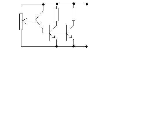

    Witam. Chodzi mi o obciążenie zasilaczy komputerowych na wszystkich liniach z włączeniem 4X 12V Obciążenie miało by być regulowane od 0 do 1500W. zastanawiam się co najlepiej realizowało by obciążenie i jakie elementy trzeba było by zakupić. Przeczytałem gdzieś, że platformy serwisu np zenfist kosztuje około 15 000 zł może mi ktoś wyjaśnić co może warunkować tak wysoką cene i czy o wiele gorsze było by wykonanie z tańszych podzespołów.
    Przepraszam za nieco lamerskie pytanie ale jestem marnym elektronikiem.

    Zbudowałem niedawno "na szybko" takiecuś - Dla jednej linii obojętnie o jakim napięciu, dwa tranzystory 2n3055 połączone równolegle, sterowane BD 137 w konfiguracji darlingtona, baza sterowana potencjometrem. Całkiem wydajny piecyk ale działa.

    Wytłumaczy mi ktoś bądz rozrysuje jak to ma wyglądać ta konfiguracja darlingtona bo trochę mało wiedzy mam.

    Jaki potencjometr kupić do tego i jakie ewentualnie odpowiedniki tranzystorów jak by u mnie w sklepie takich nie było. Ponawiam prośbę o schemat bądź wytłumaczenie.

    Jak zbudować platformę obciążeniową ATX do 1500W z regulacją? Koszty i komponenty
    Nie jest to idealny układ, ale do prób wystarczy.
    Odpowiedników dla tranzystorów to już sobie sam poszukaj.
    Potencjometr - u mnie był chyba 10kohm liniowy,
    rezystory w emiterach to po dwa połączone równolegle 0,1ohm, 5W, u mnie ich nie było ale sztuka elektroniki każe dać. Koniecznie spory radiator, przy 20A na 12V prawie 250W mocy grzewczej...
    Jak testowałem zasilacze to sobie kubek z kawą stawiałem żeby mieć non stop ciepłą

    Jak bym dodał kolejnego 2n3055 to prąd mógłby być większy?
