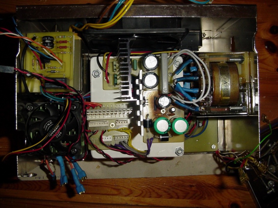

    Witam serdecznie, chcialbym przedstawic moj projekt zasilacza warsztatowego. Jest to pierwszy projekt ktory tutaj publikuje. Zasilacz sklada sie z dwoch transformatorow, jeden z nich wykorzystywany jest przez uklad zasilacza regulowanego 0-30V/0.02-3A oraz do zasilenia 2 wiatrakow, natomiast drugi trafo sluzy do zasilenia ukladu zasilacza symetrycznego +/- 12V. Oba czlony zasilacz sa stabilizowane, ten pierwszy to jest juz wczesniej opisywany uklad i dosc popularny na forum;)
    Do chlodzenia zasilacza, a glownie tranzystora mocy w ukladzie zasilacza regulowanego zastosowalem uklad ktory wlacza wentylatory tylko wtedy gdy jest taka potrzeba, czyli kiedy radiator tego tranzystora-grzejniczka sie niebezpiecznie zagrzeje. uklad posiada trzy diody - kontrolki (temp sie lekko zwieksza - pomaranczowa led sie zapala, temp jest na niebezpiecznym poziomie - zapala sie czerwona led i wlaczaja wiatraki)
    Trafo jakie wykorzystalem w zasilaczu:
    - z satelity analogowej (trzy wyprowadzenia napiec - 6V, 12V, 19V) polaczylem 19 oraz 6 i uzyskalem tyle ile potrzebne jest do zasilacza regulowanego, odprowadzenie 12V wykorzystalem do prostego zasilacza wentylatorkow.. trafo osiaga do 3A
    - drugi to wylezakowany w szufladzie TS (nie pamietam cyferek) napiecia 2x12V 2x1A
    Transformator od zasilacza symetrycznego można wyłączyć. Automatyczne chłodzenie można przełączyć na pracę ciągłą. Z tyłu obudowy jest wyjście ~230V, które również można wyłączyć z poziomu panelu przedniego.

    Obudowa wykorzystana do tego projektu pochodzi z jakiegos przedpotopowego zasilacza komputerowego.. ale ladna jest:) Panel przedni wykonany na Corelu i zabezpieczony plexi 2mm

    Witam. Wspaniały zasilacz, ale mnie bardzie przykuło uwagę co innego.. Na jednym ze zdjęć widzę ciekawy sposób na wykorzystanie pudełek po zapałkach :D Zainspirowałeś mnie xD Tylko ciekawi mnie jak wkładasz tam nowe rezystory, przecież są za długie żeby się zmieścić w pudełku.. Wszystkim zaginasz wyprowadzenia?
    Tak, jezeli chce jakis nowy rezystor wlozyc do pudelka to musze zgiac nozke, ale tylko jedna zginam druga pozostaje prosta. Jednak jakies 90% rezystorow jakie mam w klasterze to sa wylutowane z jakis urzadzen, wiec maja one tak krotkie nozki ze wchodza bez problemu do pudelka. Zamieszcze zdjecie na ktorym widac caly klaster:

    Ogólnie konstrukcja ładna w środku, przemyślane. Tylko musisz się liczyć z tym że mierniki któe zastosowałeś są słabej klasy i mają charakter jedynie orientacyjny. I jeszcze nie pasują trochę te zaciski głośnikowe. Jak juz ktoś napisał wcześniej sugerowałbym wymianę na laboratoryjne(bananowe)
    raczek3- urządzenie o którym mówisz to kit Nord Elektronik NE 046A. Musisz zrobic do tego rezystorowy dzielnik napięcia bo do pracy jako amperomierz(z bocznikiem) zakres tego miliwoltomierza wynosi 200mV

    Jak pewnie zauwarzyles moj zasilacz zrobilem na "modulach" czyli nie robilem wszsystkiego na jednej plytce drukowanej, ale na kilku. Zalaczam schemat sciezek czujnika temperatury radiatora, mozesz go odczytac przy pomocy programu eagle wydrukowac i odbic na plytke metoda termotransweru, zakladam ze wiesz jak sie to robi. Jezeli nie to musisz troche o tym poczytac bo to jest dosc rozbudowany temat. Trafo to jest po prostu skrot od transformator :)

    Mam pytanie. Amperomierz pokazuje ile jest aktualny pobór prądu czy jaki jest nastawiony maksymalny? A jeśli jest pokazany tylko aktualny to jak zrobić żeby pokazywany był (na osobnym mierniku) prąd ustawiony

    Ampreromierz pokazuje aktualny pobor pradu. Hmm nie wiem jak mozna by zrobic zeby pokazywal ustawiony maksymalny prad.. to jest chyba niewykonywalne w ten sposob.. najlepiej jest narysowac skale przy pokretle;)
