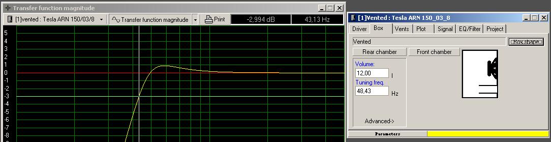

    Witam potrzebuję skleścić mały subik max 12l netto. (uzupełnienie kolumienek do kompa)
    poniżej mam oblicznia dla ARN 150-03-8 :
    Mały subik 12l - czy dobrze zagra?
    tylko ten ventyl 15cm, może być taki ??
    Czy coś takiego zagra (w miarę dobrze) ?? A może jakiś inny głośnik do takiej obudowy ktoś poleci

    Za duża buda, daj 8-9 litrów, dawanie wiecej nie daje pozytywnych efektów. Strojenie możesz zachować takie same.

    A ten ventyl ma być 15cm i średnica 5cm ?? to co mam zagiąć rurkę ?? (nie mam doświadczenia z kolumnami ventylowanymi)
    Jeżeli tak to powinno grać "stosunkowo" nisko??

    Może być zagieta rurka, ew. wydłuż obudowe aby odpowiednia długość sie zmieściła. Jak na tak mały głośnik bedzie naprawde nisko, z tego arn wkońcu słynie, i faktycznie tak gra.
