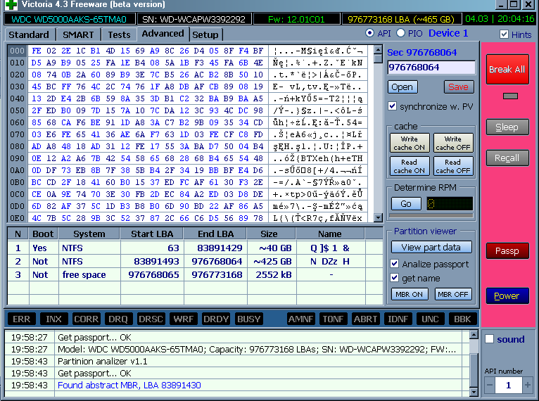

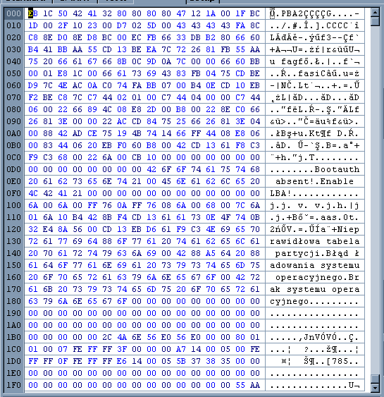

    Witam jedyne co mi przychodzi na myśl to sczytanie LBA 0-100 z tego dysku gdzie partycja znikła . Może to coś pomoże tym ,którzy trochę znają się w temacie. A program którym to można zrobić to Victoria. tu http://www.hdd-911.com/index.php?option=com_docman&Itemid=31
    Trzeba to raczej zrobić na działającym systemie przy dostępie do dysku autoryzowanym.
  • #3 4871170
    Artek+
    Posty: 6

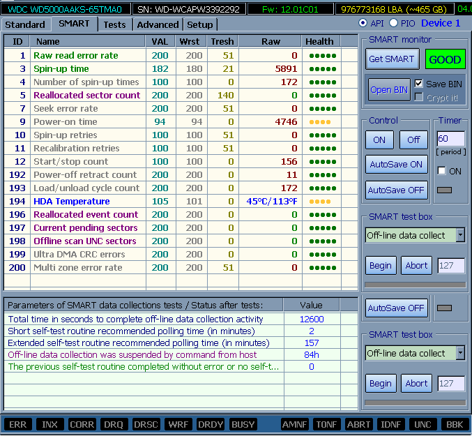

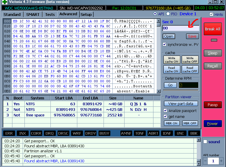

    Dzieki za podpowiedz, zrobilem screenshoty, z Victorii tylko nie wiem czy to o to chodzilo... Obawiam sie klikac co popadnie, zeby nie pogorszyc sprawy, moge prosic o jakies wskazowki jak konkretnie mam odczytac potrzebne dane? Poki co zalaczam odczyt SMART i jednego testu.

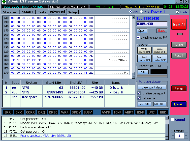

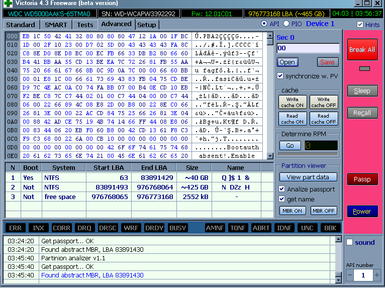

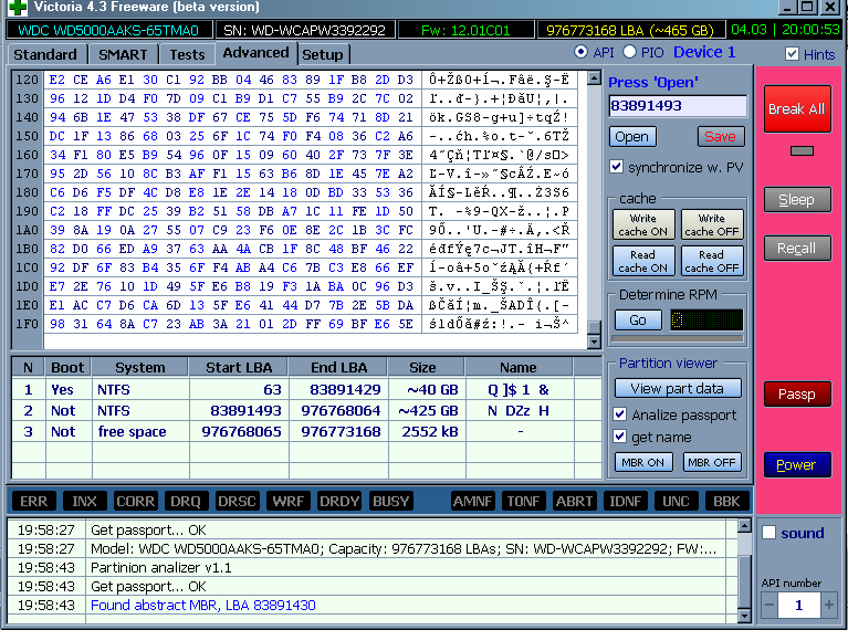

    [quote="okzo"]Kolego z tego co widać to musi być mbr właśnie boot strap i partition table, 2 wpisy primary i extended. Jeżeli mamy uszkodzony boot extended lub sam boot ntfs rozszerzonej partycji może być taki problem, i na dodatek dziwnie zaczyna się extended z końca cylindru FE FF FF , chociaż wiemy, ze, przy lba znaczenia CHS są ignorowane, ale, początek i koniec maja wszystko jedno ograniczenie które mówi: ze zaczynać się musi od początku cyl a skacząc się musi na końcu cyl., [...]
    Nie znam sie na tym ale moze jakies anomalie wynikaja dodatkowo z tego, ze program szyfrujacy pisze do startowych sektorow? Przykladowo ten wpis "Bootauth absent!" pochodzi od programu szyfrujacego na 100% - bootauth to jedna z jego uslug stosowana do logowania na partycje startowa jeszcze przed systemem operacyjnym.
    dla tego nie zaszkodziło by podać odczyt 83891430lba i tego 83891431lba [...]
    Nie wiem czy zrobilem to prawidlowo, wpisywalem te numery w miejsce zaznaczone czerwona strzalka na pierwszym zalaczniku i klikalem "open"

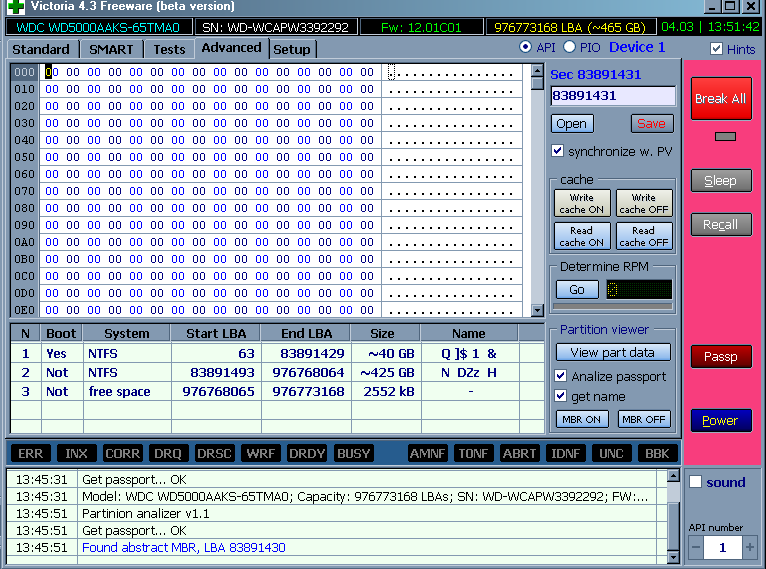

    Tak czulem, ze cos knoce...
    Teraz wklejam wedlug instrukcji, w pliku 83891430lba zamieszczam tylko ostatni ekran bo wczesniej sa same zera, w 83891431lba we wszystkich liniach od poczatku do konca sa tylko zera.

    Oto one:
    Jak odzyskać dostęp do partycji NTFS, która jest teraz RAW na dysku WD5000AAKS?
    i 976768064:
    Dziekuje za zainteresowanie i pozdrawiam
