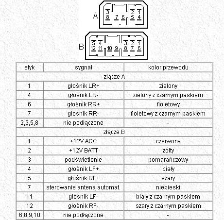

#1 4870853 03 Mar 2008 23:13 gringol gringol Poziom 13 #1 4870853 03 Mar 2008 23:13 Witam poszukuje schematu kostki do radia (głownie interesuje mnie ktore styki w kostce to głosniki i które głosniki.. :])
#2 4871007 03 Mar 2008 23:59 diagsystem diagsystem Poziom 15 Pomocny post? (+2) #2 4871007 03 Mar 2008 23:59 Witam Jeśli auto ma seryjną instalację to ten schemat powinien pomóc. Pozdrawiam Załączniki: mazda_radio.JPG Download (54.36 KB)
#3 4871075 04 Mar 2008 00:23 gringol gringol Poziom 13 Autor tematu Pomocny post? (+2) #3 4871075 04 Mar 2008 00:23 dzieki super :] dokładnie to samo jak na instrukcji serwisowej dzieki bardzo!!!
