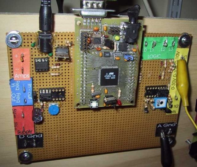

    Może i stary projekt, ale według mnie dość ciekawy.
    Maianowicie jest to mega meter autorstwa Dona Carveth.
    Oto jego możliwości:
    - 2 woltomierze 0 - 10 V DC
    - 1 woltomierz 0 - 30 V DC "autoranging" wraz ze "zworką" x10 czyli 0 - 300 VDC
    - 1 amperomierz 0 - 3 A zrealizowany na MAX471
    - 4 kanałowy analizator logiczny
    - generator prostokąta z wypełnieniem 50% 0 - 5V DC, f do 8MHz
    - generator sinus, piła prostokąt do 20MHz zrealizowany na MAX038
    - częstościomierz
    - zasilacz +5V 200 mA
    - zasilacz -5V 300 mA

    Projekt bardzo ciekawy i niewątpliwie przydatny. Warto pokusić się o jego realizację. Niewątpliwym plusem są parametry, które jak na amatorskie urządzenie, są dość dobre. Gdyby tak dodać jeszcze jakiś dobry wyświetlacz graficzny do prezentacji nastaw, wyników i interakcji z użytkownikiem to urządzenie z powodzeniem mogło by stanowić autonomiczny terminal kontrolno pomiarowy.
    Napewno świetnie nadawałoby się dla uczniów szkół technicznych jako pomoc dydaktyczna na laboratoriach. Sam jestem absolwentem technikum i wiem jak to z wyposażeniem naszych szkół bywa.
    Tylko to sobie wyobraźcie: kilka takich stanowisk na których uczniowie wykonują pomiary, a nauczyciel w każdej chwili może sprawdzić ich postępy bądź zadać indywidualne nastawy dla każdej grupy. Ehhh szkoda, że życie nie jest aż tak piękne:)

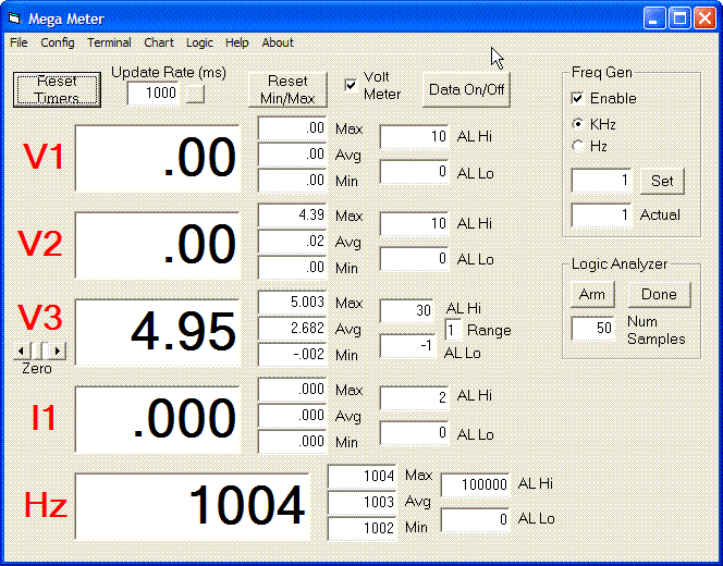

    Myslalem nad czyms podobnym. Ten komunikuje sie zapewny przez rs232 :?: Jakie czestotliwosci probkowania oferuje? Mozna by pokusic sie o zmiane interfacu na partelport - wtedy prawie oscyloskop na pareset kHz.
  • #4 4872755
    Freddy
    Wszystkie dane "techniczne" macie w pliku OPIS, specjalnie podzieliłem na części dokumentację. W pliku MM-c sourceR1B są wersje źródłowe programów procesora, a w pliku MM-VisBasicSourceR0A dla PC. Można się pokusić o dorobienie wyświetlacza LCD.
