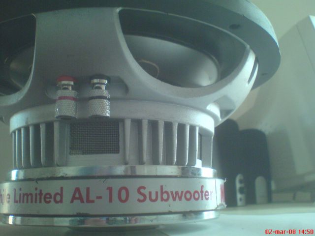

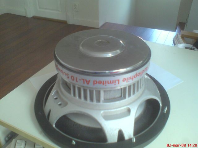

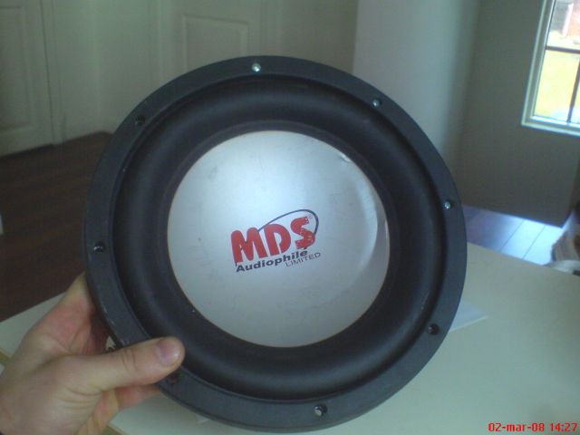

    Witam! Kupiłem głośnik jak w temacie i potrzebuje znaleźć do niego parametry.
    Głośnik kupiłem z lekko wgiętą membramą za 50 koron szwedzkich czyli ok 20 zł. Gra bez zarzutów. Jest ciężki, masywny i robi wrażenie. Wstawiłem go w 30 litrów w miejsce bsw 104II i wydaje mi się ze to nie jest wszystko na co go stać. Robi większe zamieszanie od bsw ale za to jest od niego niestety wolniejszy.
    No i piec by mocniejszy sie przydał niż balu gt4
    Jak ktoś by był w stanie odnaleźć jego parametry byl bym wdzięczny.
    mds audiophile limited al-10
