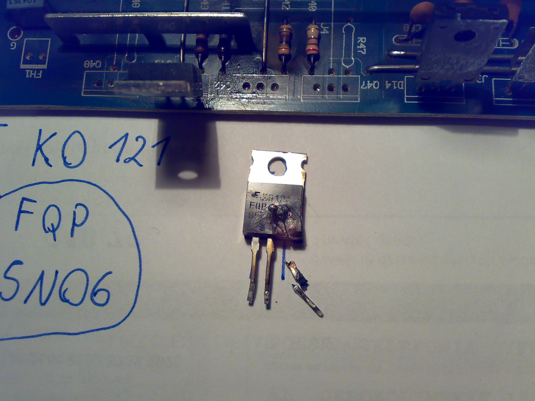

    Mam problem z wzmacniaczem American Pro VS-1407...
    Po podłączeniu zasilania nie świeciła dioda sygnalizująca pracę wzmaka... po zdjęciu obudowy zobaczyłem wyjarany tranzystor o symbolach FQP 65N06 (A dokładniej K0121 FQP 65N06). Jest kompletnie stopiony, symbol odczytałem z drugiego który był obok ( razem jest 4 takie tranzystory w tym wzmacniaczu ). Moje pytanie brzmi gdzie można kupić taki tranzystor, szukałem w necie i widzę że trudno go dostać niestety :( może jest jakiś zamiennik? A jeśli jest to czy można wymienić tylko ten jeden czy trzeba wszystkie cztery?
    Z góry dziękuję za pomoc...

    Obawiam sie, ze wymiana samego tranzystora problemu nie rozwiaze. To jest N-Channel MOSFET tranzystor ale sam od siebie sie nie spalil. Trzeba caly tor "przetrzepac". To, ze jest spalony, to tylko efekt koncowy. Z zamiennikiem tez nic nie bedzie, musi byc orginal.

    Możliwe że nie rozwiąże to problemu ale żeby to sprawdzić muszę mieć ten oryginalny tranzystor i tu właśnie jest problem... :( dlatego proszę o pomoc, może ktoś wie gdzie można dostać taki tranzystor ?

    typ:N-MOSFET
    obudowa: TO-220
    po oznaczeniu65N06 jego parametry (z tych najwazniejszych) to
    Id=65A Uds=60V
    Mosfety stosowane w koncówkach audio zawsze przysparzaja mnóstwo kłopotów (ciezko dobrac zamienniki bo rzadko chca działac pozytywnie) no chyba ,ze walneły klucze w przetwornicy .
    Musisz cos dobrac IRFZ , BUZ jakies o takich parametrach szukaj .
