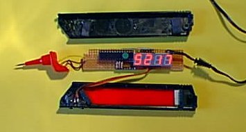

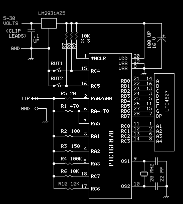

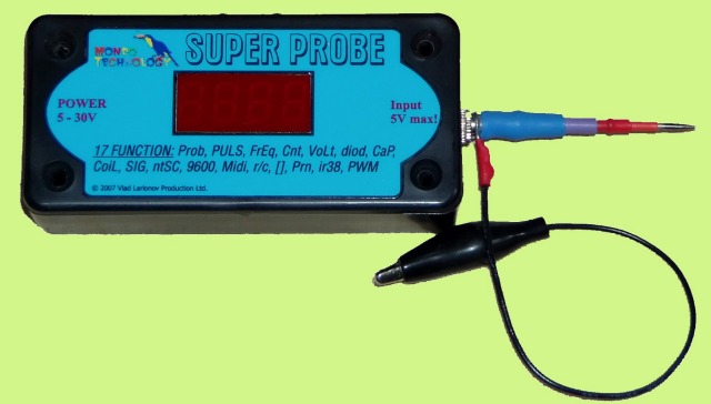

    PIC supersonda zdobyła popularność ze względu na swoją prostotę, jeśli chodzi o wykonanie. Do wykonania projektu potrzebna jest mała ilość elementów, które dodatkowo są szeroko dostępne.
    To małe urządzenie posiada takie funkcje jak:
    - Sonda logiczna – wykrywa wysokie i niskie stany napięcia
    - Generator logiczny – generuje impulsy logiczne ze zmienną częstotliwością
    - Licznik wydarzeń – dla liczenia częstotliwości
    - Woltomierz – zakres pomiaru do 5V
    - Próbnik połączenia diody – wykrywa spadek napięcia na diodzie
    - Miernik pojemności – zakres od 0.01uF do 100uF
    - Generator sygnałowy – Generuje sygnał prostokątny o częstotliwości 500Hz
    - Generator sygnału video – generuje prążki w formacie NTSC
    - Generator ASCII – generuje znaki od A do Z
    - Generator nut MIDI
    - Generator liczb losowych
    - Generator sygnału prostokątnego – zakres od 1 do 9999Hz
    - Generator sygnału przez diodę podczerwoną – wysyła sygnał testowy o częstotliwości 38kHz
    - Generator PWM
    Z powodu tak wielu funkcji obsługiwanych przez dwa przyciski i wyświetlanych na czterech wyświetlaczach siedmio-segmentowych jest dosyć atrakcyjnym projektem. Kod źródłowy i wsad dostępny na stronie źródłowej.

  • #4 4876979
    ArthurCC
    Po co mi w tym generator midi, lub ascii. Łatwo się pogubić, a przełączanie między funkcjami zajmuje pewnie sporo czasu. Wystarczyłby woltomierz, ewentualnie pomiar częstotliwości, no może jeszcze pojemności i rezystancji (diody by nie zawadziły). Ogólnie idea jest dobra, tylko powywalać zbędne funkcje.
  • #5 4877160
    Szopler
    Wyświetlacz LED 7 segmentowy w czymś takim to totalne nieporozumienie - pobór prądu - masakra...
  • #6 4881237
    arpert
    No to do dzieła! Kod źródłowy jest dostępny, więc tylko procedurę wyświetlającą trzeba zmienić.
    Liczę na szeroki odzew i pozdrawiam.
  • #7 4881673
    Szopler
    Nawet procedury wyświetlającej nie trzeba zmieniać, tylko wstawić 4 i 1/2 cyfry ciekłokrystaliczny jak w multimetrach i jeden scalak - przetwornicę do napięcia ujemnego...
  • #8 4891434
    Klima
    Oj, obawiam się, że trzeba zmienić procedurę wyświetlającą - LCD nie steruje się napięciem stałym, tylko przemiennym!
  • #9 4901149
    sq6ade
    Poziom 40  
    Niezupełnie - jeśli to w miare nowoczesny LED to pobór prądu przy wszystkich zapalonych LED to ok 50mA a urządzenie nie jest na baterie.
  • #10 4901300
    Szopler
    Skoro już zrobili coś w formie "pena" z wbudowaną sondą, to wypadało by też zrobić zasilanie bateryjne...
