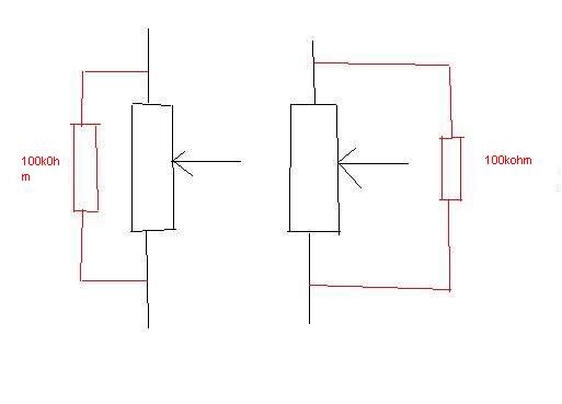

    Dolutuj do krańców potencjometru taką wartość jak masz na czerwono .
    Na pewno bedzie pewna nieliniowośc ...ale zawsze bardziej zbliżysz sie do wartości 47kΩ . :D
    Powodzenia

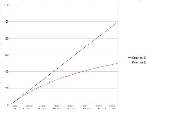

    ch-ka liniowa powinna się chyba do góry lekko wybrzuszyć
    rozrysuje to sobie..
    bardziej mnie zastanawia jak to wpłynie na dzwiek, bo charakterystyki oporu (jak juz mi pomysł na ktory sam nie wpadlem :D mi podzuciłeś) sobie jestem w stanie policzyc i wyrysowac, to tego nie wiem .

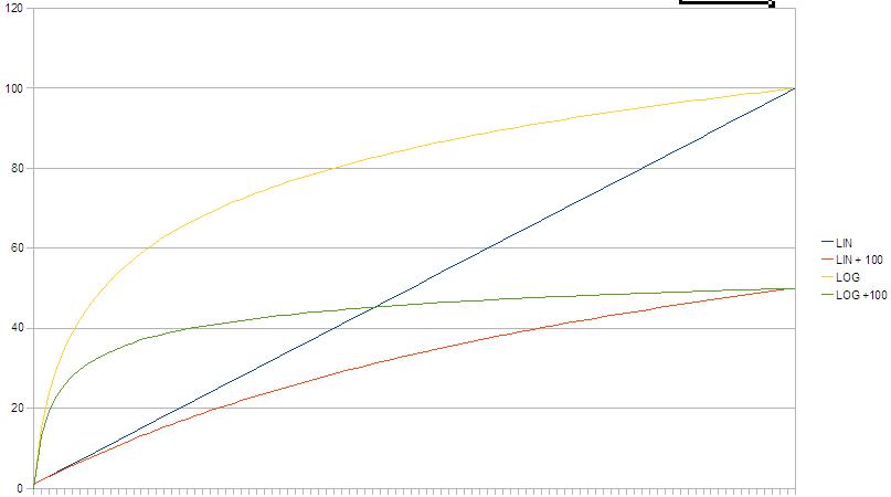

    mam wszystkie charakterystyki wrysowane i hmmm...
    faktycznie może fajnie chyba by było liniowo +100k
    tyle ze 100k liniowego tez nie moge znaleść :D
    jedyne 100k ktore znalazlem sa logarytmiczne :]
    za ostra bedzie ta charakterystyka log +100, nie?
