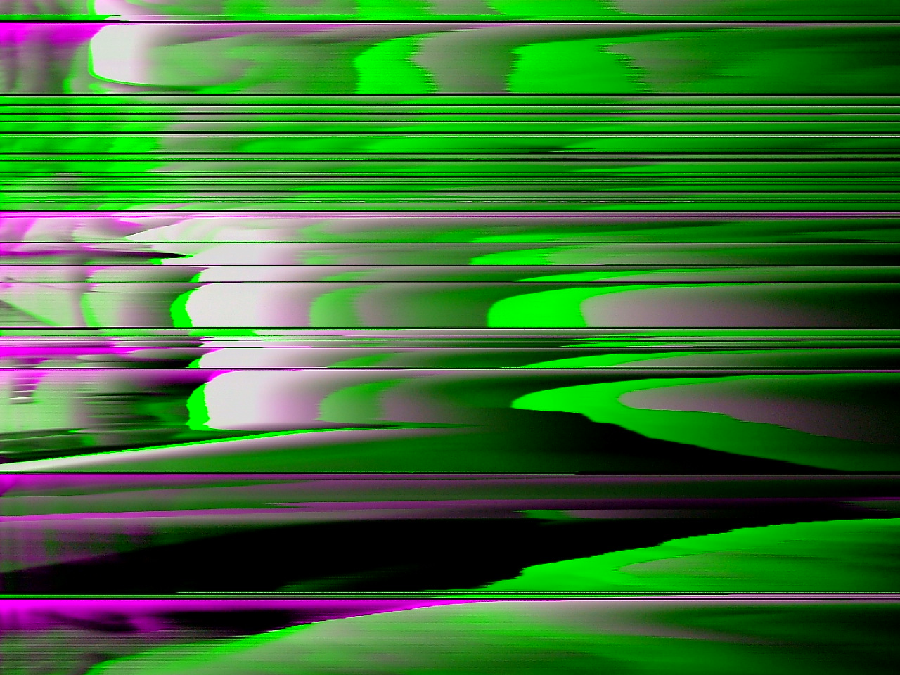

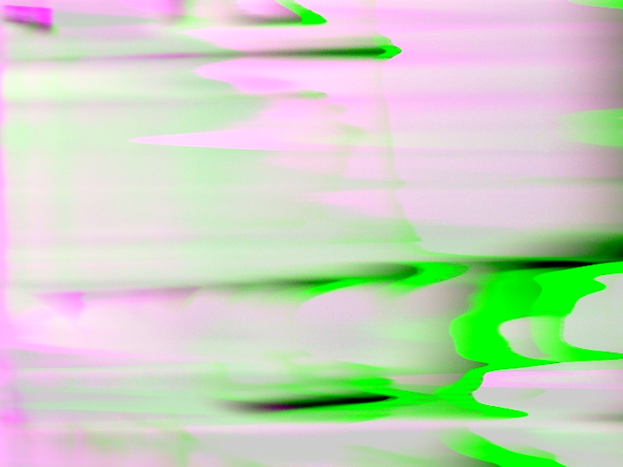

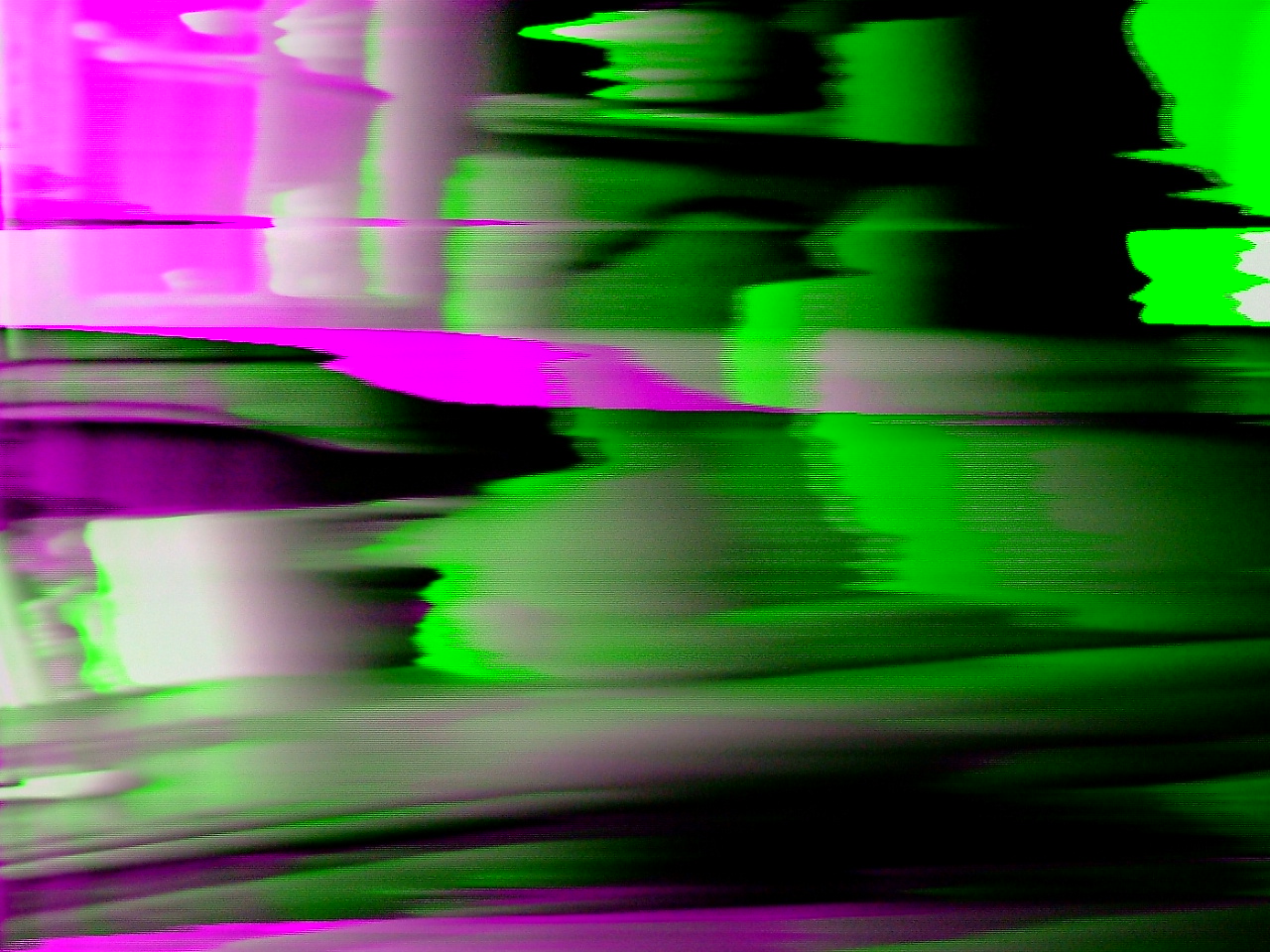

    Witam ostatnio wziąłem swój aparat zeby kliknąc pare fotek i jak sie okazało na wyświetlaczu mam same pasy :( podejrzewam ze to matryca ale nie jestem pewien moze ktos mial podobny problem z tym aparatem i powie mi czy warto go naprawiac czy tez nie i jaki moze być koszt tej naprawy czy to wogóle jest oplacalny interes ?

    Pierwsza sprawa to zlokalizować czy to nie jest sam wyświetlacz. Jeżeli w funkcji przeglądania zdjęć jest wszystko w porządku , a w trybie aparat obraz rejestrowany przez przetwornik jest zniekształcony to na 90 % jest to przetwornik. Ale to jeszcze nie tragedia. Trzeba szukać podobnej sztuki na allegro lub w zakładce części . Czasami można coś trafić w atrakcyjnej cenie.

    To napewno nie jest wyświetlacz bo zdjęcia mozna przeglądać na nim tak więc wychodzi na to ze przetwornik ale za pomocą zwyklej lutownicy nie jestem w stanie go zmienic do tego jest potrzebny specjalistyczny sprzęt moze ktoś wie gdzie mozna cos takiego zrobic

    Do wymiany przetwornika nie jest potrzebny żaden specjalistyczny sprzęt, odkręca się kilka wkrętów i wypina taśmę ze złącza. Gorzej z rozebraniem aparatu żeby się do tego podzespołu dostać, trzeba wiedzieć jak to zrobić bo można nieźle narozrabiać. Podrzuć zdjęcie LCD z tymi paskami, to może coś podpowiem, to niekoniecznie musi być matryca.

    Witam. Mam ten sam aparat i te same objawy, z tym, że kiedy już łamałem się żeby wysłać go do serwisu ,to znów działa prawidłowo. Może to rzeczywiście jakieś połączenie - bo czy matryca może się psuć i naprawiać?

    Niestety do wymiany matryca CCD, to że od czasu do czasu działa normalnie, raczej nie rokuje dobrze bo tak bywa przy tej usterce. Następnym etapem będzie czarny LCD w trybie robienia zdjęć.

    Stało się dokładnie tak jak napisałeś - czarny ekran - znaczy umarł. Teraz dylemat: naprawa (z przesyłką i półroczną gwarancją około 600 zł) lub kupno nowego s9600 (w pobliskim sklepie 1150 zł). Skłaniam się do drugiej wersji.
