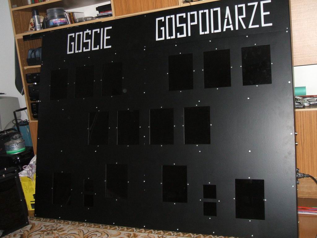

    Chciałbym przedstawić wam tablicę wyników na salę gimnastyczną którą wykonałem wraz z kolegami. Było to zamówienie skierowane od pewnej ze szkół i wykonane w ramach pracy przejściowej.
    Założenia
    Projekt powstanie na bazie rusztowania ze starej tablicy. Żarówki zostaną zastąpione diodami oraz cała elektronika i okablowanie zostanie zaprojektowane od nowa. Dzięki temu waga całości spadnie drastycznie oraz zmniejszy się awaryjność. Kwota do dyspozycji: 4000zł.
    Konstrukcja

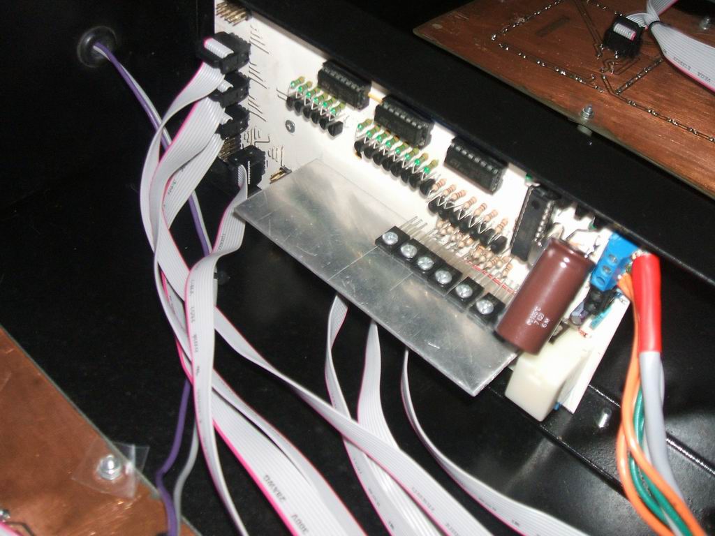

    Sercami układu są cztery mikroprocesory 90S2313 komunikujące się ze sobą za pomocą interfejsu RS485. Są one umieszczone odpowiednio w tablicy głównej, sterowniku i dwóch wyświetlaczach zamontowanych obok koszy. Program do mikrokontrolerów został napisany w języku C. W projekcie do zasilania zastosowano fabryczną przetwornicę firmy MEAN WELL która zawierała wszystkie napięcia potrzebne do zasilenia całości tzn. 5V i 24V. Płytki drukowane zostały zaprojektowane przy użyciu programu Protel 99 SE oraz wykonane metodą termotransferu.
    Obudowa
    Bardzo mocna metalowa konstrukcja. Szybki do wyświetlaczy zostały wykonane z przyciemnianej plexi. Pulpit do sterowania wykonany został z gotowej obudowy plastikowej dostępnej w każdym sklepie elektronicznym. Wyświetlacze na kosze również metalowe z szybkami plexi.
    Funkcjonalność/Ergonomia
    Całe sterowanie odbywa się z pulpitu. Również za jego pomocą odłączana jest cała przetwornica także można wszystko wyłączyć bez wychodzenia po drabinie :) . Pulpit miał być radiowy ale nie było już czasu na projekty.
    Podsumowanie
    Z projektu jesteśmy bardzo zadowoleni, ponieważ wiele można było się z niego wiele nauczyć. Mieliśmy bardzo wiele problemów do rozwiązania. Jedyną wadą układu oprócz braku sterowania radiowego jest brak zabezpieczenia przed wypaleniem segmentów wyświetlaczy w czasie zawieszenia się mikroprocesora.
    Kosztorys
    Koszt całości: ok. 3000zł (elektronika, śrubki, okablowanie i inne)
    Czas realizacji
    ok. pół roku :D

    Poniżej przedstawiam zdjęcia. Jest tylko to co znalazłem na dysku. Jak będzie coś jeszcze to dodam.
    Tablica wyników na sale gimnastyczną Tablica wyników na sale gimnastyczną Tablica wyników na sale gimnastyczną Tablica wyników na sale gimnastyczną Tablica wyników na sale gimnastyczną Tablica wyników na sale gimnastyczną Tablica wyników na sale gimnastyczną Tablica wyników na sale gimnastyczną Tablica wyników na sale gimnastyczną Tablica wyników na sale gimnastyczną

    Co do konstrukcji to wygląda ładnie z zewnątrz. W środku wypadałoby ładniej ułożyć kable, bo plątanina taka jakaś ci wyszła. No i przy takiej cenie to płytki widziałbym ładne, z solder maską, ale skoro jej nie ma to mam nadzieję, że pokryłeś jakoś płytkę, czy miedź jest bez żadnej osłony?

    Pisałem już. Kable poukładać, płytki pomalować chociażby rozpuszczoną kalafonią jeśli jeszcze tego nie zrobiliście lub spryskać lakierem. Poza tym dla estetyki wypada podkładki porobić ładne a nie tak:
    Przy takim koszcie powinny być perfekt :).
    No i te AT90 2313 :/ Trochę nietaki wybór i to powinno się poprawić, no ale skoro się nie da już pewnie to cóż...
    I to w zasadzie z mojej strony wszystko.

    Płytki zostały pokryte kalafonią. Podkładki metalowe są również.

    Kilka uwag:
    -do taśm przewodów zamiast "gniazd" z pinów mogliście zastosowań normalne gniazda z zatrzaskiem - teraz po dużej liczbie trafień w tablicę z piłki, coś w końcu może wypaść
    -cena to ekhem - naprawdę nie widać - tyle by wyszło jakbyście wszystkie części brali na zamówienie, a sami jedynie zmontowali i zaprojektowali :/ Chociaż z drugiej strony ceny niektórych części normalizowanych są tak chore, że jestem nawet w stanie uwierzyć, że wydaliście na to co najmniej te 2000.

    badyl00 Co do podkładek to miałem na myśli te izolacyjne prostokąty poprzykręcane trochę w myśl zasady "co nie widać może być krzywo". To samo kable.

    Do moich uwag odnośnie konstrukcji należy:
    1. Wydaje mi sie, że przy 7-mio seg. wyświetlaniu spokojnie można byłoby zrezygnować z multiplekserowania, dopasować bardziej napięcie zasilające wrzucić kilka małych tranzystorów. Jest sporo miejsca, a jakoś to ładniej dla mnie wygląda no i eliminuje się problem zawieszenia procka.
    2. Jeśli zaś chodzi o schematy, to mimo usilnych starań nie zauważyłem tam kond. odsprzęgających, reset w AT wisi.
    3. Brak opisu elementów w dokumentacji. Gdzie wartości rezystorów?
    4. Kwarc. Poważnie 20MHz? Trochę dużo.
    5. Przydałaby się jakaś aplikacja sterująca z kompa. Bardzo przydatna rzecz lub sterownik z wyświetlaczem, gdzie można byłoby ustawić to co się chce i dopiero zaakceptować.
    6. Kod. Na pierwszy rzut oka wygląda ładnie. Na drugi estetyka pozostawia wiele do życzenia.
    6a) Kod po wydruku powinien się mieścić na stronie a nie tak jak linia: "volatile uint8_t G_DaneWyswietlaczy [14] ; // tablica przechowyjąca dane do wyświetlenia na wyśw". Gdzie reszta napisu, dlaczego jest ucięty? Szczegół, ale estetyka wydruku kodu to podstawa i przy wydruku kodu warto aby linijki po wydrukowaniu nie były przenoszone do nowej linii.
    6b) Wcięcia w kodzie. Wypada sprawdzić jak to się robi, bo kod w którym nie ma wcięcia w funkcjach i ciało funkcji jest na tej samej kolumnie co jej nazwa powoduje zmniejszenie czytleności.
    6c) "wdt_enable(WDTO_1S); // w przypadku problemów usunąć"
    W przypadku problemów należy poprawić kod a nie usunąć ten zapis. Wyobraź sobie co byłoby gdyby programiści w kodzie windowsa napisali coś takiego. Dzisiaj windowsa by nie było, bo by sporo musieli usunąć :). Trzeba kod napisać tak, aby z wdt nie było problemu.
