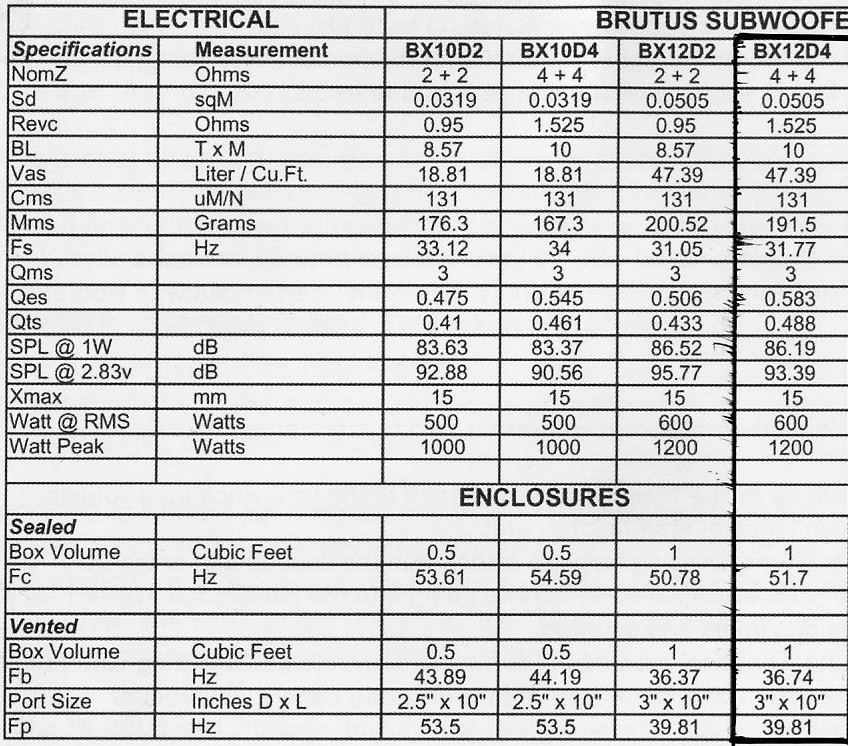

    Witam wszystkich forumowiczow. Posiadam głośnik Hifonics BX 12D4 i poniżej zamieszczam jego parametry. Czy byłby ktoś w stanie dobrać mi skrzynię do tego głośnika:?: Zależy mi na tym aby to była skrzynia zamknięta i będzie grała w kombiaku. Jeżeli nie będzie spełniał swej funkci w skrzyni zamkniętej to czekam na propozycje.

    Ale przecież tam jest napisane jaka jest polecana skrzynia. Podpowiem cubic feet to stopy sześcienne, reszte powie ci pan google.

    Daj 30 Litrów będzie fajnie. Spełniać będzie tylko to zależy czy lubisz szybkie bity czy wolne :)

    zamknieta 1 (cu. foot) = 28.3168466 l
    br 1 (cu. foot) = 28.3168466 l strojona na 36Hz

    Słucham różnej muzyki ale najczęściej Rap i dance. Facet z allegro, który się zajmuje "klepaniem" skrzyń robił już taką skrzynię pod taki głośnik o pojemności 35litrów. Ale na ile będzie strojona, to nie wiem. I czy ta pojemność jest liczona po odliczeniu objętości głośnika czy trzeba jeszcze doliczyć objętość głośnika :?:
    Kolejne moje pytanie było by skierowane odnośnie wzmacniacza.
    Posiadam jak narazie wzmacniacz który ma 4x55W RMS 4ohm, mostek 170W RMS przy 4 ohm. I teraz jak podłączę szeregowo dwie 4 omowe cewki głośnika to uzyskam 8ohm. Ile % tracimy z tych 170W RMS przy 8ohm :?:
    Lub wg. instrukcji wzmacniacza mogę połączyś kanał 3 ; 55W RMS pod jedną cewkę i kanał 4; 55W RMS pod drugą cewkę.
    Którą opcję wybrać :?:

    tracisz ok polowe mocy
