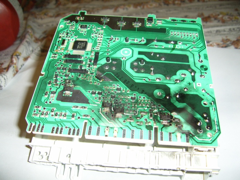

    Mam poważny problem z moją zmywarką. Coś się przepaliło na głównej płytce sterowania. Chciałbym ją naprawić i mam pytania:
    -czy gdzieś można dostać do niej schemat (ideowy elektroniki) (już wstępnie szukałem w internecie i wiem, że z BOSCHEM jest ciężko)?
    -czy jest jakiś sposób, aby ją naprawić bez schematu (tak zwanego manuala)?
    Załączam zdjęcie przepalonej płytki
    Za porady z góry dziękuję

    Te "białe" ścieżki przypadkiem nie odparowały, czy to tylko złudzenie

    Z tego co tu widać poszły ci triaki(wszystkie sa takie same)i powypalało sciezki, zanim je wymienisz i ponownie podepniesz płyte sprawdz dlaczego ci ja uszkodziło, aby nie było po podłączeniu niespodzianki, bez powodu nie narobiło ci takiej demolki......
