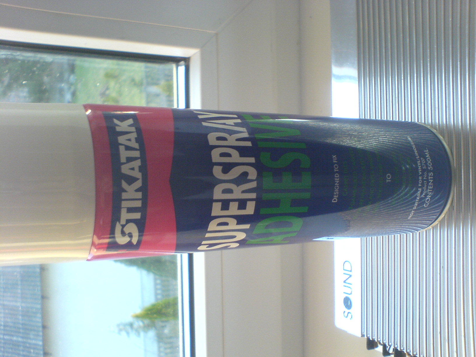

    Ja polecam kleje w sprayu.. są o wiele lepsze od butaprenu. Szybko zasycha, ladnie się rozprowadza.. w UK taka puszka kosztuje funciaka... a starcza spokojnie na jedna bude. Może w Polsce też są w marketach budowlanych?
