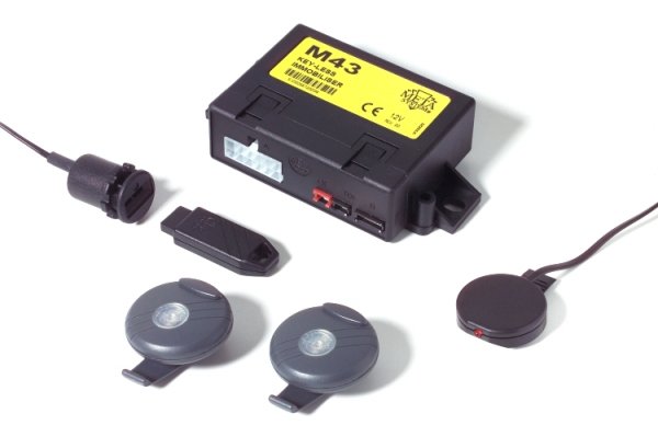

    Potrzebuje rady od kolegów.
    Podobno KD2006 czesto sie psuje. Przeważnie montowaliśmy właśnie KD. Na 10szt założonych wymienialiśmy jedno po roku czasu.
    I teraz pytanie co w zastępstwie KD. Czyli bezobsługowy (karty), funkcja immobilizera i antyporwanie.
    Liczę na Wasze doświadczenie :)

    Np. to
    TS - KID01N+ działa sprawnie, tylko obudowy nadajników trochę gówniane

    Na www.conda.pl jest takie cudo i podobno dobre.Qash coś tak się nazywa.

    Proxima PEN. Działa całkiem fajnie. Chociaż ostatnio jakość wykonania elektroniki trochę spadła.

    ja proponyję tytana ds050 zamontowane ponad 20 szt i działa na 100% http://digitalsystems.pl/nasze_produkty/autoalarmy/immobiliser_tytan_ds050.html

    Wielki dzieki za podpowiedzi. Muszę sobie przejzec, zrobic oferte i wrazie czego niech klient wybiera co chce.
    TS - KID01N+ - tu wada jest, że nie ma funkcji immobilajzera. ma tylko antynapad i antyporwanie. Teoretycznie nie spełnia chyba norm UE.
