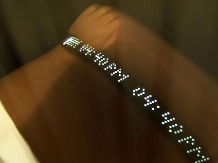

    Oto kolejny wariant popularnego projektu, w którym wykorzystany jest POV. Urządzenie to nic innego jak zegarek na rękę zbudowany na PIC16LF628A. POV jest jedną z funkcji, która można uruchomić. Zegarek pracuje w kilku trybach:
    - Tryb zegarka binarnego – godzina jest wyświetlana na diodach za pomocą kodu binarnego.
    - Tryb zegarka z wyświetlaniem za pomocą POVa – godzina jest pokazywana w trybie dziesiętnym i widoczna przy przesuwanie ręki.
    - Tryb latarki
    - Tryb zliczania w kodzie binarnym
    Oczywiście najciekawszą funkcją jest właśnie wyświetlanie za pomocą POV znane z innych projektów omawianych szeroko na elektrodzie. W trakcie wyświetlania godziny używanych jest tylko pięć diod LED z jednego rzędu. Sam zegarek zasilany jest baterii 70mAh litowo-jonowej, którą można ładować z portu USB przez MAX1555.
    Dokładna budowa i wsad do mikrokontrolera dostępne są na stronie źródłowej.

    Jak szybko trzeba ruszać ręką, żeby coś zobaczyć? Jak szeroki musi być "wymach"? ;)

    Tryb binarny to dobra sprawa, bo podejrzewam, że zauważenie w słoneczny dzień "rozmazanego w powietrzu" obrazu, nawet przy bardzo silnych diodach, jest raczej niemożliwe.
