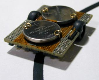

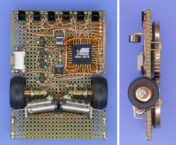

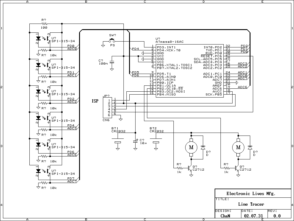

    Oto całkiem przyjemny projekt małego robota poruszającego się wzdłuż linii. Jest na tyle mały, ze spokojnie może poruszać się po blacie stołu czy biurka. Robot detekuje linię przy użyciu 6 czujników optycznych zamontowanych na jego przodzie. Ponadto reguluje on prędkość używając PWMa) w zależności od kształtu linii, aby jej nie zgubić.
    Robocik jest sterowany za pomocą mikrokontrolera Atmega8 który zasilany jest z baterii pastylkowych. W projekcie osobno są zasilane silniczki i układ elektroniczny, dlatego na wierzchu robota można zobaczyć dwie takie baterie. Robot ma wymiary 45×33x12.5mm i waży około 15 gramów. Jego średnia prędkość to ok 53cm/s przy trasie owalnej. Schemat i wsady dostępne na stronie źródłowej.

    Tez chcialem zbudowac takie malenstwo tylko wiecej funkcji i zrezygnowalem bo nie znalazlem odpowiednich silniczkow (nie nadaja sie silniczki z wibratorow od komorki) i tez bo nie wiedzialem jakiego mostka h uzyc (nie chcialem uzywac tego z schematu, w sumie to na schemacie nie mozna nazwac mostkiem h :P )

    Jak nazywają się te druciki z których wykonane są połączenia i gdzie to można zdobyć?
  • #10 4887042
    kasaidolar
    Poziom 19  
    Kynar'ki pewnie to sa.
    chociaz moze to jest zwykly przewod taki jakim sa nawiniete uzwojenia w malym silniczku - za izolacje robi specjalny lakier :)

    To moze byc nawet zwykly drut w "lakierze" z trafo, trzeba jednak eksperymentowac nie kazdy sie nadaje ale jedno trafo wystarcza na dlugo ;)
    Testowac trzeba bo lutowanie polega jedynie na zatopieniu w cynie, tak by lakier "zszedl" tylko z konca zanurzonego w cynie, bez koniecznosci usuniecia lakieru. Czysto bez zweglania, zapewniajac polaczenie elektryczne a jednoczesnie nie tracac izolacji jaka zapewnia lakier poza miejscem lutowania.
    Zreszta wlasciciel stron (ze zrodlami projektu), wiecej opisuje na:
    http://elm-chan.org/docs/wire/wiring_e.html

    Hej a wiecie co za czujniki zastosowano w tym projekcie?? Nie ma nic konkretnego, jaki model i ewentualnie skąd je wziąć.
  • #22 4892327
    dex
    A czy to ma jakieś znaczenie? Po prostu dwie diody nadawcza i odbiorcza( czy fototranzystor) w jednej obudowie, tzw fotokomórka czy jak to zwał. Obawiam się że jakbyś popatrzył na schemat to miałbyś dokładny oznaczenie..
