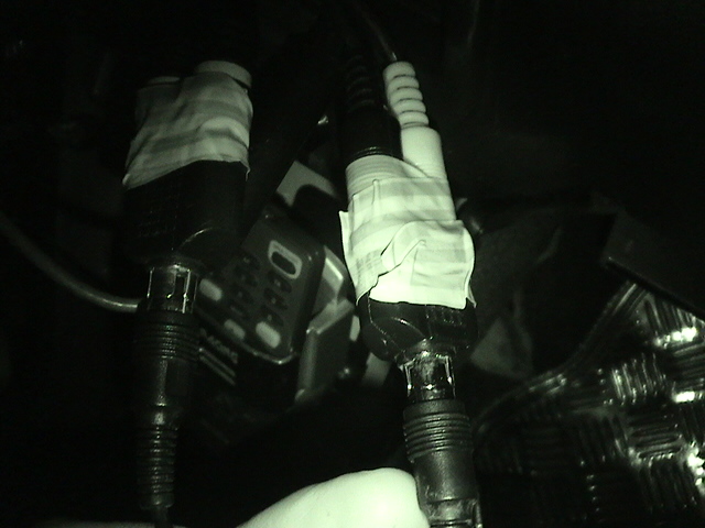

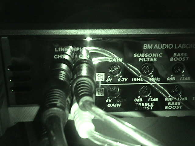

    witam pomozcie mam wzmacniacz BOSCHMANNZX3-S4E i chce podlaczyc do niego dwa suby jak go podlaczyc czinczami zeby to gralo sa tam wejscia 4 czincze in i jedno wyjscie uot ja podlaczylem wpierw tylko jedna pare czincz i gral 1 glosnik a jak podlaczylem jeszcze jedna para to graly dwa suby niby ok ,ale na radiu mam wyjscie na sub 2xmono czincz(1 para) to jak to podlaczyc bo mam 2 pary czinczy a na radiu jedna czy mozna zastosowac tz rozgaleziacz bedzie to dobrze

    Po prostu podłączasz od radia jedną parę czinczy pod wyjście na subwoofer a przy wzmacniaczu razdzielasz synał przez dwa rozdzielacze typy Y na wejścia 1-3 i 2-4. Subwoofery podpinasz w mostek ustawienia na wzmacniaczu dla kanałów 1-2 i 3-4 ustawiasz identycznie i wszystko będzie OK

    rozgalęźniki jak radzi maxtz, lub na radiu, ale wtedy trzeba 2xkablel RCA...

    mialem wczesniej axtona c 402 mial w mostku 350w rms 4 om a tem boschmann co zakupilem jest o wiele glosniejszy ma tak na oko ponad 400w tak mysle chyba ze sie myle
    zaraz fotki pokarze ale slabe bo ciemno hehe
    jak podlaczyc wzmak 4/3/2 boschmann ZX3-S4E
    tak podlaczylem za radiem
    poprostu myslalem ze trzeba podlaczyc jedna pare czincz i bedzie ok pod te dwa suby jednak mylilem sie trzeba bylo jeszce podpiac druga pare czincz
    dzieki za podpowiedzi
