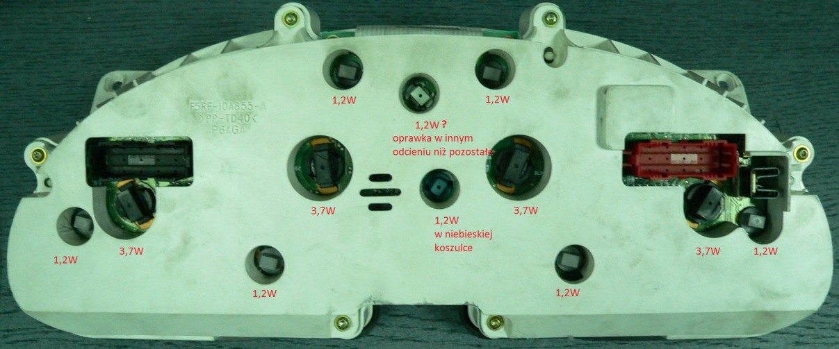

    U mnie w Alhambrze '99 "miga" oświetlenie obrotomierza i prędkościomierza. Regulacja podświetlenia działa, ale od czasu do czasu nie świeci się część od prędkościomierza, nieraz ani prędkościomierz, ani obrotomierz. Czasami pomaga puknięcie w szybkę. Czy wystarczy że wymienię żarówki i powinno pomóc? Jakie dokładnie mam kupić żarówki i ile ich tam wchodzi, żeby wymienić wszystkie na nowe za jednym rozbieraniem? Czy spodziewać się jakiś zimnych lutów lub innych problemów?
  • #14 8370509

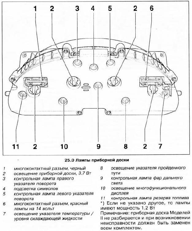

    garbiblue
    Niedawno miałem ten sam problem w Sharanie - też po puknięciu działało.
    Pomogła wymiana żarówki.
    O ile się nie mylę, to do podświetlenia zegarów wchodzą 4 żarówki 3,7W a do kontrolek 7 żarówek 1,2W + jedna niebieska do kontrolki świateł drogowych.
    Sharan 98 podświetlanie licznika
    Ja w najbliższym czasie myślę o ich wymianie na diody.
  • #15 8371683
    dkarold
    Dzięki Wielkie. Jest dokładnie jak na rysunku i jak piszesz. Zmobilizowałem się dzisiaj, zakupiłem żaróweczki - wymieniłem i jest super. Założyłem 4 x 3W i 8 x 1,2W - chociaż mam wątpliwości do środkowej żarówki, która ma inny odcień oprawki - nie szara ale "beżowa" :). Zrobiłem zdjęcie od tyłu dla potomnych. Sharan 98 podświetlanie licznika
